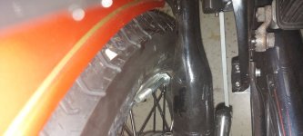

Ich hab mir eben einen BT45 R 4.00x18 auf das Hinterrad montieren lassen und der Reifen reibt am Rad. Hm - dumm gelaufen. Die Angaben vom Hersteller geben den Reifen für eine R60/5 frei.
Wenn ich das richtig sehe, dann bringt die alternative Dinstanzhülse (36 31 2 301 737) ca. 1,5mm Unterschied - aber ich dachte, der Reifen braucht ca. 3-5mm Abstand zu Rahmenteilen? Kann mich da mal bitte jemand aus dem Dunkel in die Erkenntnis führen?
Ja, du kannst die Distanzhülse nehmen oder eine noch breitere vom Vorderrad. Allerdings rückt damit deine Bremstrommel und der Mitnehmer weiter nach außen. Ich würde die Felge ein Stück nach links zentrieren. Das ist gut machbar ohne neue Speichen zu verwenden.
der Reifen ist zu breit. Von der EU gibt es eine Vorgabe für die max. Reifenbreite, 124mm. 5mm Abstand sollten es schon sein. Die Felge weiter nach links spannen. Nur dann klemmt es meist am Schutzblech.

AW: Hinterradreifen 90/6 schleift etwas an der Hinterrradschwinge
steht der Reifen exakt mittig. Ist am einfachsten vorn am Schwingenlager zu überprüfen. Abstand recht Schwinge zum Schwingenlager, Abstand links zum Schwingenlager.
Ich hab ehrlich gesagt den Verdacht das Rad ist leicht schief drin. Der Reifen klemmt mal.. und nach einer viertel Umdrehung nicht mehr. Auch der Abstand von der Radnabe zum HAG ist Richtung Schwinge-Querholm bei ca. 4mm und nach hinten raus, Richtung Bremslicht bei ca. 3mm.
Normale 70iger Passgenauigkeit und/oder altersgerecht - oder schiefes Radlager (geht das überhaupt)?

Evtl. ist der Reifen nicht richtig aufgezogen und sitzt etwas schräg in der Felge, oder die Felge hat einen leichten Schlag!

Hallo Simon,
wenn das Radlager bzw. der Endantrieb schief wäre würde das auch eine Drehung des Rades nicht verändern. Nur manchmal schief geht nicht. Wenn das Radlager oder der Mitnehmer eiern würde wäre es jenseits jeglichen Verschleisses, das Ding wäre unfahrbar.
Entweder hat die Felge einen Schlag oder der Mantel ist unsauber montiert... wie von den Kollegen schon erwähnt! Also mach es nicht schlimmer als es ist, besorg Dir die Hülse und schau dann weiter!

Dann werd ich wohl mal die Drückhülse tauschen müssen damit es hinhaut.
Sehr gut - die 10,7 Hülse war schon immer drin. Dann ist wohl das Rad nicht mittig gespeicht. Herrlich :)
Edit: Die Mühlen mahlen langsam hier ())))
Wenn ich die Felge (von außen) messe - und dabei auf ~68mm komme - dann darf ich doch (dank Datenbank) davon ausgehen, das es keine 2,15x18, sondern eine 1,85x18 habe - korrekt? Bridgestone verlangt für die BT45 allerdings für das Hinterrad eine 2,5x18 Felge. Abgesehen davon, das der Reifen für die Felge nicht freigegeben ist - inwieweit ändert sich die Breite des Reifens mit einer breiteren Felge? Ist vielleicht eher dort "der Wurm" zu suchen?
Schöne Grüße!
Hallo Simon,
prüfe doch mal wie viel Platz sich zwischen Schwinge & Felge befindet. Bei mir geht (ganz knapp) der Kopf einer 10er Schraube (SW 17) durch und mein Reifen hat gute 3mm Luft (siehe Bild).
Dann siehst du ja schon mal ob deine Felge eventuell "ungünstig" eingespeicht ist.
Des Weiteren mal prüfen ob die Felge einen Schlag hat oder der Reifen ungleich im Bett sitzt (Eventuell mal Luft ablassen und ohne Ventil 4 Bar+ drauf geben).

merkwürdig, die 1,85x18" Felge. Diese war nur bei der /5 verbaut, wurde allerdings später geändert in 2,15x18". Ich schätze, die Felge ist nicht richtig zentriert. Daher das Maß nehmen, Felgenaußenrand zum Schwingenlager. Muß Rechts und Links gleich sein. Zum Einspeichen gibt es eine Lehre von BMW.
