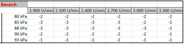

Ich habe jetzt in diesem Bereich (Bild1) die Vorzündung um 1 bis 3 Grad reduziert. Die Werte in Bild 1 sind die Korrekturwerte, um die die ursprüngliche Kurve verändert wurde.

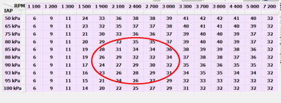

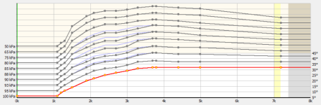

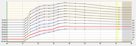

Die Kurven alt zu neu sehen dann so aus (Bild 2).
Ist das eurer Meinung nach ausreichend?

Probiers einfach mal aus, das geht schnell. Das Klingeln hörst Du. Es spielen bei der Klingelei so viele Randbedingungen mit, dass eine Bewertung auf Papierlage m.E. unsicher ist.Ich habe jetzt in diesem Bereich (Bild1) die Vorzündung um 1 bis 3 Grad reduziert. Die Werte in Bild 1 sind die Korrekturwerte, um die die ursprüngliche Kurve verändert wurde.
