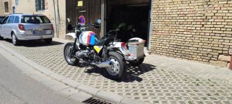

Habe ich auch gemacht aus Sicherheitsgründen. ;)
Wollte noch ein Rückstrahler dran haben, da habe ich gesehen, dass es die sogar mit Licht gibt.
Also das als gleichzeitig Bremslicht verwendet :bitte:

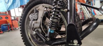

Eine große Aktion gibt noch der Felgenumbau.
Hinten und am Beiwagen sollen noch Speichenfelgen hinein kommen.
Eine neue Radnabe liegt schon da, muss aber erst einmal auf drei Lager umgebaut werden.
Wegen Überlastung kommen die Felgenmacher aber nicht in die Gänge
Der Winter ist lange .....

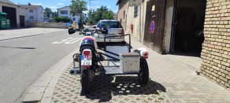

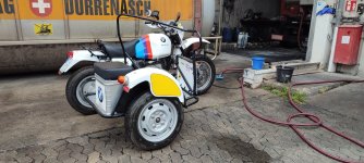

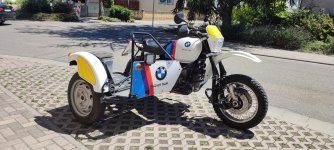

Bei mir ging es auch etwas weiter...
Endspurt....

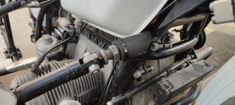

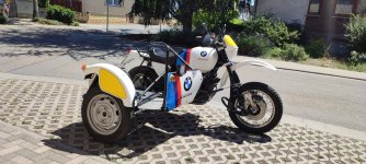

Gestern sich dem Problem des vibrierende Tank angenommen.
Der Beiwagenabschluss vorne oben ist nicht optimal für den Tank angepasst.
Der Falz vom Tank hat Berührung zum Rahmen was die Vibrationen überträgt.
Alle Versuche den Tank höher und weiter nach hinten zu bringen liefen ins Abseits.
Also blieb nur wieder ein Gummi dazwischen zu montieren.
Die Turnstange etwas schwarz angehaucht.
Aber so ganz zufrieden bin ich mit der Stange noch nicht.
Ich werde eine neue bauen müssen.
Das Griffband ist bestellt.

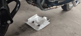

Nach dem ich seit Jahren einen Ölwannenschutz im Regal liegen habe, habe ich es endlich einmal geschafft die dafür nötigen Spezialschrauben und Gummis zu bestellen. Natürlich auch montiert 😁
Dann das Ganze einmal anständig geputzt und eingeölt.
Wenn ich sie nicht schon hätte, müsste ich sie mir bauen 😍

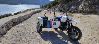

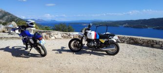

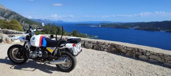

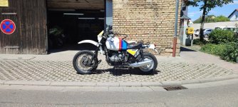

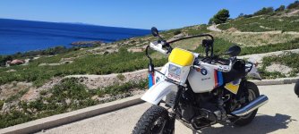

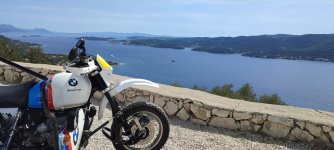

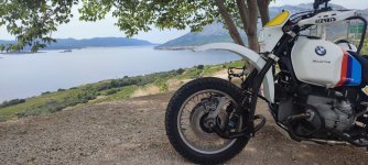

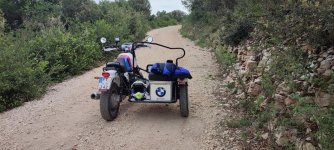

Die erste anständig Probefahrt ist absolviert.
Hatte das Gespann auf dem Anhänger mit nach Kroatien genommen um dort etwas Schotter und kleine Straßen fahren zu können.
So weit hat alles gut geklappt und hat riesen Spaß gemacht:D
Eine neue niedrigere Turnstange ist bereits im Arbeit....
Jetzt bissel BikePorn.:hurra:

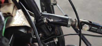

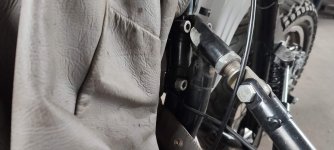

Moin Markus !
Wenn Du die vordere Beiwagen -Strebe noch etwas einschraubst ,
etwas Gewinde ist ja noch ( ev. auch mit abschneiden falls es in der Schelle ansteht) und auf der Schellenrückseite hinten etwas aufschweisst wegen den Gegenlager , sollte das mit dem Tank doch zu beheben sein .
Auf dem Foto ist ja eh keine ''grade '' Strebe zu sehen .
jörg
p.s. Geiles Teil --nur diese verbogenen Autofelgen......:(

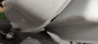

Stößt bei dir auch vorne rechts der Tank an die Strebe an ?
Moin Markus !
jörg
Na ja, klar ginge das , es käme jedoch dann auf eine sehr wesentliche Veränderung des Hilfsrahmen heraus.
Für den gibt es beistimmt nachvollziehbare Zeichnungen im Falle eines Falles...
So wie er jetzt ist, sind die Schellen genau vor und nach dem Quer Rohr des original Rahmens.
Schaue dir einmal das Bild an, hier siehts du es besser.
So mit dem Gummi geht es jetzt erst einmal.

Hoi Markus !
Also hat der Rahmenbauer etwas knapp gearbeitet !:pfeif:
Das sieht man hier besser !
Ich denke aber auch an den Tank , der das eventuell auch nicht ganz locker mitmacht auf die Dauer !
Viel Glück und Spazz mit dem 3-Rad---bald ist ja in Leonberg wieder Treffen beim AMSC am Turm !
Gruss jörg

Er hält es jetzt seit dem es der Vorbesitzer zum Gespann umgebaut hat aus, aber ich teile deine Befürchtungen.

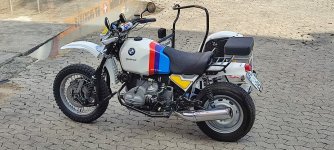

Im Zebra Look habe ich sie damals bekommen.
Dann auf Wasserrohr und schwarz umgebaut.
Einiges daran geändert wie Auspuffführung, Koffer auf die Seite mit Halterung.
Radlager, Lenkkopflager usw. war auch fällig.
Das schlimmste war jedoch der ausgerissene ölführende Stehbolzen zu reparieren.
Helicoil war schon drin, Time Sert hielt nicht, erst die Reca Buchse hielt anständig.
