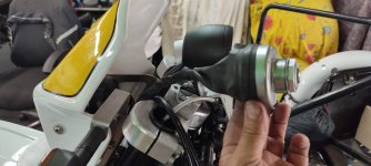

Ja, die Hercules K125BW hatte auch diese Griffe, halt nur ohne den Schnellversteller.
Werner
Nach einer Bestellung aus Italien und etwas Polieren und Fräsen sieht es genauso aus wie das Original. Wer weiß, wo die Bremsscheibenabdeckung noch zum Verkauf steht, die auf dem P / D und Baja war?(

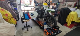

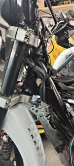

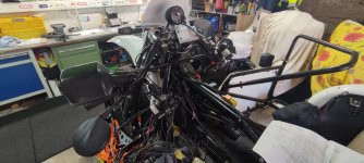

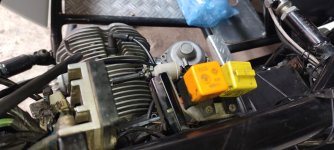

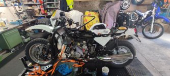

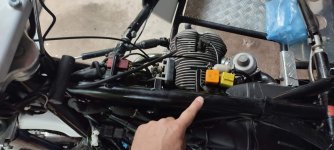

In kleinen Schritten geht es weiter.
Jetzt steht die Montage inkl. aller nötigen Anpassungsarbeiten an.
Kabel sind zu ändern oder zu ersetzen, einiges an Schlosserarbeiten ist zu erledigen.
Eine kleinere Sitzkiste muss noch angepasst werden. Sitzbank wird aufgepolstert und wie die Sitzkiste neu bezogen.
Kurzfristig kommt jetzt doch nicht mehr der IMO 100 zum Einsatz.
Habe mir bei SWT den Acewell ACE-4453 Motorradtachometer bestellt.
Wenn dieser eintrifft kann ich mir überlegen wie ich die Verkleidung montiere.
Wenn dann alles so weit Passt und im Prinzip fertig ist, baue ich sie wieder auseinander um den Rahmen in blau pulvern zu lassen.
Hier einige Bilder vom Stand gestern.

Langsam aber sicher geht es weiter.
Mittlerweile ist auf dem Seitenwagen Kotflügel der gelbe Aufkleber zugeschnitten und montiert worden.
Bei der Elektrik ist mittlerweile das neue Bosch Zündschloss angeschlossen und auf der Anschluss Seite gegen Spritzwasser mittels Schlauch geschützt.
Muss sagen, es schaltet sich hervorragend und ist von der Belegung her wie das original.
Die Kabel der Lichter und dem Motorrad selbst sind in Schläuchen zusammengefasst und am Lenkkopf entlang gelegt, das sieht auch schon wieder brauchbar aus.
Jetzt steht der Anschluss des Komi-Instruments aus, die Kontrollleuchten werden unter dem Tank angeschlossen.

Eine Frage noch, wie sieht das bei der 89er GS bei den beiden Relais in Sachen Halterung auf dem Bild aus. ist dieser dünne Blechwinkel so original ??
