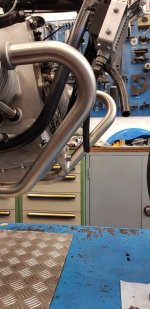

Kannst Du ein Foto einstellen?
Bitteschööön.... Schalldämpfer endet ziemlich genau mit dem Hinterreifen....

Der Krümmer sieht aus mehreren Teilen selbstgeschweisst aus.
... Das siehst du richtig... Ich war auch sehr enttäuscht, als ich das gesamtkunstwerk vor 2 Jahren vom edeltuner abgeholt habe und einen horrenden Preis zahlen sollte.... Das hätte ich auch selber so hinbekommen....

Deiner Aussage entnahm ich, dass die Ausführung des Edeltuners Dir nicht recht, und schon garnicht für den aufgerufenen Preis gefallen hat. Sag mir wenn ich falsch liege. ;)
Ich bezeichne mich auch als Bastler, das ist nichts verwerfliches, aber nicht als Profi, jedenfalls nicht beim Boxer-Tuning. ;)
Und wenn ich Deine Krümmer so sehe (Radien vorn passen nicht so recht zueinander.... :rolleyes: ), dann sehen sie funktional aus, aber eben auch gebastelt.
Vielleicht kannst Du von den Edeltuner-Krümmern ja noch ein Foto einstellen, als Vergleich. Oder sind das diese Krümmer?

Und wenn ich Deine Krümmer so sehe (Radien vorn passen nicht so recht zueinander.... :rolleyes: ), dann sehen sie funktional aus, aber eben auch gebastelt. ...aus dem Grund war ich für den geforderten Preis auch enttäuscht
Vielleicht kannst Du von den Edeltuner-Krümmern ja noch ein Foto einstellen, als Vergleich. Oder sind das diese Krümmer? ...sie sind es;(

Hast Du mal reingesehen ob er wenigstens mit Fomiergas gearbeitet hat? Oder ist innen auch noch "Blumenkohl" zu sehen?

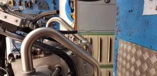

Hier mal ein Foto von meinem Krümmer und der Querrohr Positionsfindung;)

....was weiß ich, habe nicht reingeschaut - hast Du Deine Rohre selber gebogen? Dann hätte ich sie vielleicht etwas näher zum Rahmen gelegt - aber Du hast ja auch den Motor höher gelegt.

Hätte mich interessiert oder der Oberspezi an sowas gedacht und es benutzt hat. :rolleyes:
Nein Rohre habe ich biegen lassen. wichtich war mir durch die schräge Einbaulage des Motors der Ausgleich unten wieder waagerecht zu kommen . Das mit dem Abstand täuscht, es sind nur 2 cm
