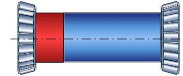

Angeregt durch die Diskussion um das Spiel von Radlagern bin ich mal ein bisschen in die Materie eingetaucht.
Allerdings habe ich mich im Gegensatz zu der angestossenen Diskussion über Mono-/Paraleverhinterräder -die ja kein eigenes Radlager haben- für die Kegelrollenlager interessiert, wie sie bei den früheren Modellen als Radlager verwendet wurden.
Ein solches Kegelradpaar stellt eine hochwertige Lagerung dar, die sowohl hohe radiale wie axiale Kräfte aufnehmen kann. Dies setzt aber voraus, dass die Lager gemäß Vorgaben korrekt montiert und zwar leicht vorgespannt sind.
In der Praxis erreicht man das durch zwei Hülsen, von denen eine fix (blau) und die andere variabel (rot) ist. Man wählt passend zu den Toleranzen in der Nabe die passende (rote) Buchse, die es in Breitensprüngen von 5/100 mm gibt.
Das Schaubild zeigt die theoretische Lebensdauer der Lager in Abhängigkeit von der Einstellung. Interessant ist, dass eine zu geringe oder fehlende Vorspannung die Lebensdauer nur unwesentlich beeinflusst; das Lager wird vorher durch andere Faktoren beschädigt werden.
Da aber niemand mit zu losen Radlagern fahren will/kann (schwammiges Fahrgefühl), besteht eher das Risiko, dass zu stramm eingestellt wird. Dies führt -wie die Kurve zeigt- schnell zu einer drastisch verminderten Lebensdauer.
Und es tritt ein weiterer Effekt ein: Durch die erheblich höhere Reibung werden die Lager unzulässig warm. Die Folge ist, dass sich auch der Lagersitz in der Alunabe stark erwärmt und dadurch mehr ausdehnt als das Lager. Das Lager mag dann wegen zu hoher Pressung nicht mehr abwälzen und es dreht sich der Außenring im Sitz.
Der Sitz ist dann nach kurzer Zeit dauerhaft geweitet und die Nabe damit Schrott.
Das zeigt, dass eine korrekte Radlagerdistanzierung äußerst wichtig ist. ;)

Irgendwer hat doch mal einen Selbstversuch zu Thema gestartet, mir fällt nur gerade der Name nicht ein....:pfeif:
hallo werte gemeinde,
die lebensdauerberechnung ist insoweit richtig, wenn ALLE parameter
stimmen, wie schmierung, vorspannung, ... + natürlich die drehzahl...
die aber bei unseren modellen - und den verwendeten lagermaßen -
eher unter- als überschritten wird.
zur einstellung nimmt man beim :D eine federwaage (hab das tatsäch-
lich mal gesehen), um ein bestimmtes reibmoment (15N/cm???) einzustellen.
kann man so machen, muss man aber nicht!
wenn man die federwaage gerade verliehen / verschlampt hat...
oder nicht auf den reparaturtermin warten will...
oder einfach mal wieder basteln will...
als bei meiner /6 das hinterradlager den geist aufgab, hab ich mir so
geholfen:
- innere /äussere stützhülse ausgebaut
- alles in richtiger reihenfolge, incl. neuer radlager, auf die achse
aufgefädelt
- dabei die alte, in variablen maßen bestellbare abstandshülse verwendet
- mit einem rohr über die achsmutter verspannt
- also so wie im eingebauten zustand
- ergebnis: die äussere hülse lies sich leicht verschieben
- ergo: innere abstandshülse zu dick!!!
- dann hab ich die innere hülse in 2/100mm abständen so lange auf
einer glasplatte abgeschliffen, bis sich die äussere Stützhülse
soeben noch verschieben liess
- das ganze dann eingebaut
- mit gutem industrielagerfett (klüber wälzlagerfett) geschmiert
muss zugeben, dass das nicht "nach vorschrift" ist, und auch sicher eher
eine "gefühlsmässige" sache ist. wer aber etwas erfahrung mit lagern
- und in den fingern - hat, sollte das so hinbekommen.
immerhin hält es jetzt schon seit 120tkm...
spiel oder geräusche sind nach wie vor nicht feststellbar...
schaden tuts sicher nicht tun, wenn das fett, z.b. bei einem
reifenwechsel, mal ab + an erneuert wird!
wem es hilft???
keine ahnung...
ps: lässt sich die äussere hülse NICHT verschieben, ist die innere
zu KURZ. schon beim anziehen der achsmutter darauf ACHTEN!
sonst sind u.u. die schönen, neuen lager durch unnötige, mikroskopisch
kleine druckstellen vorgeschädigt!!!
