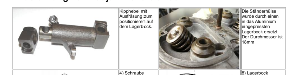

Hallo Yanni
Eines vorab, falls ich falsch liegen sollte, wird es hier bestimmt jemand richtigstellen.
Genau weiß ich es nicht, aber ich meine, daß die Durchmesser der Kipphebelachsen unterschiedlich sind, also keine /5-Achsen in /6 oder /7 Böcken und Kipphebeln möglich sind.
Wenn, dann müsstest du Komplettsätze kaufen und montieren so wie auf dem Foto:
Dann brauche ich genau diese Böcke? es würde zunächst provisorisch mit meinen /5 Kipphebeln zusammenspielen.. besser als so wie jetzt.
so isses. Die Achsen sind dünner.Bei der /5
Die Ausführung mit den Pilzen mußt du auch die anderen Wellen und Kipphebel + Lagerböcke nehmen. Von der /7. Ober die letzte Ausführung mit den Kunststoffringen an den Kipphebel
Manfred
