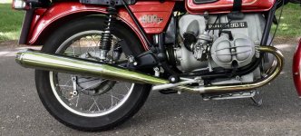

Krümmer verloren R 90/6
vielleicht sollten wir mal -Glauben- und -Vermutungen- bei Seite lassen. Ich mache jeden der einen verlockenden Wetteisatz bietet folgendes Angebot:
Ich demontiere an meiner Q die Auspuffanlage. Montiere sie wieder aber lasse Sternmuttern, Konus Dichtungen und sämtliche Schellen weg. Stecke also nur die Krümmer ein, und montiere die Töpfe.
Bedingung: ich fahre so 1000Km ohne das mir die -Krümmer samt Interferenzrohr- abfallen.
bitte um Wettangebote peter

Man sieht auf den Bildern von #31 jedenfalls eindeutig, dass die Krümmerrohre nur in den Klemmringen, aber nicht in den Köpfen gesessen haben, sonst wären die Auslassstutzen nicht bis vorne hin grottenschwarz.
Ich weiß nicht, warum hier solche Diskussionen über die Glaubwürdigkeit geführt werden. Ich hätte zwar bisher auch nicht für möglich gehalten, dass das funktioniert; aber warum sollte jemand sich hier mit einer erfundenen Geschichte öffentlich lächerlich machen?

Die Krümmer dürften dem Bild in #32 schon tief drin gesteckt haben.
Es müsste so aussehen.
:bitte:
Es gibt zwei Schellen. Einmal an den Motorhaltebolzen und am Übergang Krümmer zu Endtopf.

Es gibt keinen Grund, Dich oder Deine schrauberischen Fähigkeiten zu rechtfertigen, bloß weil sich ein paar misstrauische Zweifler gerade um den Else-Kling-Pokal bewerben.
Ich denke mal, die Lösung liegt auf der Hand. Die Krümmer waren nicht weit genug in die Köpfe geschoben und saßen deshalb zu weit vorne. Dann passt auch die Überdeckung mit den Töpfen nicht mehr und auch dort ist die Klemmung mangelhaft.

Zum Thema: auf jeden Fall _müssen_ die Schellen an den Fahrerfußrasten gefehlt haben, die also auch besorgen - außer die sind bei deinem Sonderauspuff nicht mehr passend :)

Karo hör doch endlich auf die Leute für dumm zu verkaufen. Die ganze Sache ist total unmöglich. Die mittlere 3. Schelle umfaßt das Krümmerrohr vollumfänglich. Selbst wenn da was 4 cm nach vorne herauswandern sollte hängt der ganze Krümmer noch in dieser mittleren Schelle bzw. links und rechts davon. Von herabfallen kann also keine Rede sein. Zitat: ´´Nur die Krümmeranlage plus Interferenzrohr lag auf der Straße ...
Da müssten dann schon beide 19-er Muttern auch komplett abgefallen sein damit diese 2 Schellen auch mit abfallen und den Weg freigeben. Dann fallen jedoch auch die beiden Fußrasten mit ab. Der Krümmer ist 25 cm hoch. Wenn der abfällt und vorne herunterfällt dann stellen sich die hinteren Rohre hoch und das ganze verkeilt sich ziemlich böse und Du legst Dich garantiert auf´s Ohr.
Bestenfalls waren überhaupt keine Klemmringe verbaut und die Krümmer sind im Laufe der Jahre durch Ausdehnung herausgewandert und die mittleren Schellen haben auch komplett gefehlt. In Bild 3 sehe ich tatsächlich keinen Klemmring. Ob die mittleren Schellen überhaupt dran waren wissen wir nicht. Wenn nicht war die Montage kompletter Murks.
Allerdings ist der Abgasstutzen innen blitzeblank und die Stoßkante innen ist auch silberfarbig. Das kann nur sein wenn der Krümmer frisch herausgezogen wurde aber nicht wenn er sich jahrelang herausgearbeitet haben sollte.
Ende der Märchenstunde. :applaus:

heute habe ich einen Nachmittag n der Werkstatt eingelegt, mit den folgenden Erkenntnissen:
Es fehlte bei der Auspuffanlage tatsächlich auf beiden Seiten die mittlere Schelle, welche den Krümmer an den Fahrerfußrasten und am hinteren Motorhaltebolzen zusätzlich fixiert. Ich habe die auf beiden Seiten jetzt angebracht. Ob das Fehlen dieser beiden Schellen tatsächlich dafür verantwortlich ist, daß der Krümmer nach vorne herauswanden konnte? Ich weiß es nicht. Die Sternmuttern sitzen ja ganz schön stramm. Ich hatte erst nur den Krümmer eingebaut, dann die beiden Schellen und zuletzt die Endrohre (mit den dort befindlichen Schellen). Der Krümmer sitzt nur mit den Sternmuttern eigentlich schon bombenfest. Aber vielleicht sind die Schellen an den Rasten wirklich (nur) dafür gedacht, genau das Wandern der Krümmeranlage nach vorne zu verhindern.
Der Anbau war jedenfalls für mich alleine nicht ganz ohne, weil die Schellen doch sehr straff sitzen. Jetzt steht die Anlage leicht unter Spannung, was sie vorher nicht tat - und nach meinem Eindruck hätte man auf die mittleren Schellen (also die an der Fahrerfußraste) eigentlich verzichten können.
Aber egal. Alles wieder dran, ist auch dicht (Probelauf fand statt) und ich werde da in Zukunft ein Auge drauf haben.
Beste Grüße, Kahn
