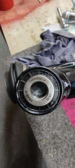

Hallo allerseits,
bitte verzeiht mir die blöde Frage, aber der Herr Heusler hat mich echt verunsichert.
Er schreibt im aktuellen Band 3 auf Seite 241, dass die gekapselte Lager nicht geschmiert werden dürfen. Und die Abbildung auf eben jener Seite zeigt IMO genau die Lager, die ich erbaut habe. Nämlich die, die ihr im Anhang seht.
Die sind aber nach meiner Auffassung nicht gekapselte, oder?
Also: abschmieren oder nicht?

Das ist keine Abkapselung sondern nur ein Spritzschutz. Nach hinten ist es offen. Du kannst also schmieren.
Vorher bitte prüfen: Hinter dem Lager mit "hinten offen" muss eine geschlossene Abdeckscheibe montiert sein, sonst pumpst Du die Schwinge voll Fett und das Lager bekommt erst nach gefühlten 2kg Fett auch was ab ;) Die wird oft vergessen und nicht montiert. Vielleicht weil sie später dann bei den geschlossenen Lagern mit " ab-Werk-Fettfüllung" ja entfallen sind.
Hallo Wed
Das Lager ist nicht geschlossen, es geht um den Bereich dahinter. Dort sitzt ein Blechdeckel (Abdeckscheibe Pos. 7), damit das Fett beim abschmieren nicht im Hohlraum der Schwinge verschwindet.
Das war mir schon klar. Dann hab ich mich falsch ausgedrückt. Ich meinte, dass die Kegelrollenlager selbst hinten nicht geschlossen sind.

Hallo, Michael,
mit dem Dichtring außen und der Deckscheibe innen ist das Lager de facto gekapselt und vom Werk aus dauergeschmiert. Wichtig ist auch, dass über die Bohrungen in den Schwingenlagerbolzen die Schwinge belüftet wird und nicht mit Fett verstopft werden darf. Nachschmieren wäre hier also fehl am Platz.
Damit ist deine Frage beantwortet: Das Lager wird nicht nachgeschmiert. Genau wie im Buch beschrieben.

Ich kenne keine hinten geschlossene Schwingenlager.
Solange das Lager vorn mit einem Dichtring verschlossen ist, lässt sich auch von hinten kein Fett reindrücken, da das alte Fett und die Luft nicht nach vorn entweichen können. ;)

Das ist kein Dichtring, eher ein Staubschutz. Man kann ihn nämlich abziehen. Folglich drückt es auch das Fett von hinten nach vorne durch.

offensichtlich ist die R65 mit den abgedeckten Lagern nachgerüstet, so wie meine R80 und andere Maschinen auch. Eine sinnvolle Massnahme, durch die das Lager besser gegen Wassereintritt geschützt ist als durch die vorher verbauten Primitivdichtungen. Denn erfahrungsgemäß gehen viele Schwingenlager vorzeitig durch Korrosion oder zu hohe Vorspannung kaputt.
Bei den abgedichteten Lagern wie im Bild gezeigt, egal wo sie verbaut sind, bleibe ich bei meiner Aussage: Nicht schmieren, das Lager ist vom Hersteller dauergeschmiert.
Ein ähnlicher Fall sind die abgedeckten Kugellager im Vorderrad der Mono- und Paralever-Modelle. Da kommt doch auch keiner auf die Idee, die Lager nachschmieren zu wollen.
Die Standard-Schwingenlager mit der Primitivabdeckung sollte man natürlich regelmäßig nachfetten.
