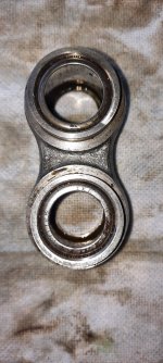

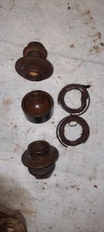

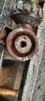

Moin, viel fahren ja ein Wilbers, bzw. andere Federbeine, das untere Lager, wird hier, mit zwei O- Ringen und abgesetzten Ringen verschraubt.
Nach 2 Jahren, mit viel Regen, Schlamm, Waldwegen , leichter Schotter, Seealpen usw., sieht das so im Lager aus.
Ich werde es nun jeden Jahr öffnen, Paket geht nun zur Wartung.
Gruß Beem.

Das man hier mal öfter hinschauen sollte, der Lagerring bekommt sonst 2 Schadstellen , sogar mit Rost, einfach zwischen durch sauber machen und neu fetten.
Natürlich gibt es auch neue Lager, da braucht man dann nix machen.
Gruß Beem.

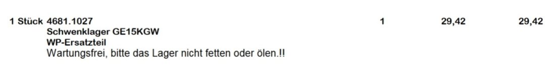

Herr Braun, ehemals WP Reparaturservice, hat mir gesagt, dass zumindest bei WP diese Lager nicht gefettet/geschmiert werden dürfen. Man solle jedoch auf die Abdichtung achten und die Lagerstellen regelmäßig außen reinigen.
Herr Braun, ehemals WP* Reparaturservice,...
Jetzt steht da die politisch korrekte Bezeichnung ;). Der Firmenname war aber tatsächlich der alte Herstellername, ich beziehe das immer noch auf die Farbe der kräftigen Feder :D! In der Position 4 steht der entsprechende Hinweis übrigens noch einmal:

Die Kugelfläche ist, lt. Herrn Braun, beschichtet. Das Fett zerstört diese Schicht und das Gelenk hat dann Spiel.
Edith hat soeben die Rechnung gefunden (Auszug).
Herr Braun, ehemals WP* Reparaturservice, hat mir gesagt, dass zumindest bei WP diese Lager nicht gefettet/geschmiert werden dürfen. ...
