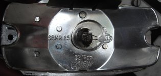

AW: LED-Einsatz für das "kleine" Original-Rücklicht der /5, /6 und frühe /7 (bis 1978
mein "Testrücklicht" hat diese zusätzlichen Klemmen auch nicht. Beim anderen (verbauten) Rücklicht muss ich noch schauen.
Es hat! (R75/6, 06/1976):
Der Kabelsatz zu den Blinkern hat Flachstecker, die Masseleitungen sind gemeinsam in einem Flachstecker zusammen gefasst. Die Adern des Hauptkabelbaums sind blank und enden in den Klemmen.
Die Typenbezeichnung ist "SBKR85" (auf Reflektor und Glas).
Mein "Testrücklicht" hat diese Klemmen nicht, aber auf Glas und Reflektor die gleiche Bezeichnung!
Stefan
