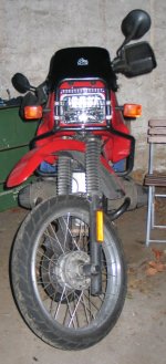

Ich war der erste, der das gemacht hat.
Ist seit einem Jahr in Betrieb und ich bin zufrieden.
Geplante Nachtfahrten gehören nicht zu meinem Standardprogramm;
wenn ich das Licht aber brauche, sehe ich mehr als früher.
Wie schon erwähnt, sind die scharfen Grenzen des Lichtkegels anfangs gewöhnungsbedürftig.
Servus Michael,
hat man das Gefühl, dass der Lichtkegel "kleiner / schmaler" ist (in der Horizonale)?
Wie ist deine eingestellte Ausleuchtung direkt vorm Vorderrad? Siehst du den "Lichtanfang" wie vorher, oder ist der Lichtkegel ein Stück nach vorne gewandert?
