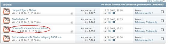

http://forum.2-ventiler.de/vbboard/...de-auf-Lampenplatine-ersetzen&highlight=Diode
mach dir doch das Leben einfacher, begrenze die Suche auf "Datenbank" und in dem Fall als Suchwort "Platine" oder "Diode":
Da ich meist nur in der DB suche, habe ich mir die Paramater als Default abgelegt.
Anhang anzeigen 177840Anhang anzeigen 177841
Hatte ich versucht. Entweder wird nix gefunden oder zich Seiten....:rolleyes:
Dann habe ich auch mehrere Schaltflächen um die Suche zu starten. Ich wähle wohl immer die falsche.....
