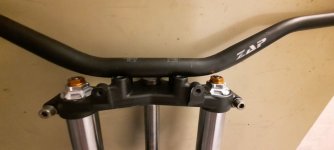

Danke Mauli,
Das mit dem seitlichen Versatz klappt? Also, den Lenker sauber zu klemmen bevor die Biegung kommt?
Bertl
Mauli, merce,
Hast mir sehr weitergeholfen; ich glaub, die Zeichen stehen auf 'Stahl, original'... mit unauffälligeren Standarderhöhungen.
Bertl
Tach Bertl,
ist auch meine Erfahrung, bin nach vielen Versuchen zum original GS-Lenker zurückgekehrt. Egal ob mit Kartuschen und Lenkererhöhung oder ohne.
Es sollte aber der original Lenker von BMW sein und nix aus dem Zubehör das nur so ähnlich ist.
