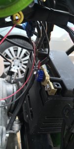

Dann zeig den Burschen doch mal als abschreckendes Beispiel.
Das ist der Übeltäter...bei dem ist die Kontaktfläche sehr klein und konnte sich verkanten. Man denkt...alles fest und kurz darauf doch wieder locker. Zusätzlich reicht eine geringe Drehung in Rtg. öffnen aus und der Kontakt ist noch da, aber nicht sicher + scheinbar zu hoher Übergangswiderstand.
So einen hatte ich auch schon mal und hab ihn wieder rausgeworfen - eine untaugliche Konstruktion.
