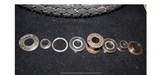

So ganz schnalle ich das noch nicht. Lt Ulis Motorradladen gibt es zwei Verschluss Schrauben für R50-R69. Meine Verschlussschraube sieht so aus, wie die untere auf dem Foto. Gehört da jetzt der Filzring oder ein Wedi rein?

R50-69 ist NICHT für Dein Motorrad.
R51-68 ist für Dein Motorrad
Du brauchst Das mit Filzring und Kapsel
27EEA860-AFAC-441E-88D5-6D207CFD645C.jpgDie beiden linken sind für R 50-69s
ganz links der ist für Filzring der in der Mitte für Wellendichtring.
Für die 51 /3 passt nur der ganz rechte. Hier ohne FilzRing.
so sieht es dann eingebaut aus. Den Ring habe ich selber gemacht aus Edelstahl.
keine Sorge, so ein Moped wird heute kaum im Gespannbetrieb täglich bei jedem Wetter betrieben. Der gut gefettete Filzring reicht dafür locker.
LG und viel Erfolg
Christoph

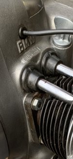

Ich habe leider schon wieder eine Frage. Ist der Durchmesser der Stösselschutzrohre der r51-3 identisch mit denen einer z.B. R75?
Hintergund ist der Austreibdorn, den ich sonst neu bräuchte, sofern das Maß anders ist. 33DED394-25B1-4810-8D19-8D5022CAE07F.jpgDas ist der Grund. Sind wohl die Rohre von der -2.
Frank
Das sind die originalen Rohre, die Version mit dem Anschlagring kam erst in der Serie
Hintergund ist der Austreibdorn, den ich sonst neu bräuchte, sofern das Maß anders ist. Anhang anzeigen 273784Das ist der Grund. Sind wohl die Rohre von der -2.
Frank
Ach, das ist ja mal ne wichtige Aussage. Wusste ich nicht. Vielen Dank schon mal. Ich habe das Problem, dass die Gummis nicht bündig am Gehäuse bleiben, sondern sich immer wieder etwas nach außen ziehen. Ist nicht viel. Ich habe nur Sorge, dass das nicht dichtet. Die Gummis sind neu. Habe nochmal alle entfettet und wieder aufgeschoben. Sie drücken sich aber trotzdem ca. 2 mm ab. Kann ich das tolerieren?

Weis man ab welcher Nummer?
Die Nummer ist in den BMW Service-Mitteilungen nicht dokumentiert - es sind aber wohl offenbar nur ganz frühe R51/3 und R67, die diesen Kragen nicht haben. Ich habe Fotos von originalen Motoren mit alten Gehäuseversionen, die bereits den Kragen haben.
Dies ist natürlich mit aller Vorsicht zu genießen, das kann ja auch nachgerüstst worden sein, weil die sch...ß Stößelgummis anders nie dicht wurden... ;)
Kann nicht sein, wenn du die R 51/2 meinst. Die R 51/2 hatte zwei Nockenwellen "zylinderfußnah" - mit Kettentrieb hinter einem breiten Schild, wie weiland auch schon R 5 und R 51.
Damit sind die Stößelstangenhüllrohre der 51/2 sehr erheblich kürzer als bei all den anderen Maschinen (R 67/2, R 51/3, R 50, R 60 etc.) mit einer Nockenwelle.
Falls du R 50/2 oder R 60/2 mit "-2" gemeint hättest, dann isses was anderes.
Kann natürlich dennoch sein, dass die Eintreibdorne passen. Das weiß ich nicht.
Aber die Hüllrohre passen definitiv nicht zwischen 51/2 und 51/3 hin und her.
