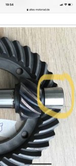

Mein Gott, du machst Dir ja richtig Sorgen.
Ganz nett von Dir, dass du mir das alles schreibst. Es ging mir allerdings nur um die Passscheibe und nicht um eine komplette Revision des HAG´s
Der Vor-/Zwischenbesitzer dieser R51-3 hatte den Hinterradantrieb vorsichtig mit dem Kardan zusammen ausgebaut, aber leider die Scheibe dabei verloren. Ich steuere hier keine Komplett-Restauration an, sondern mache mir den Bock erstmal nach meinen Vorstellungen fertig. Auch der Motor und das Getriebe wird nicht revidiert. Mir ging es vornehmlich um die passende Scheibe, das Ritzel um 0,2 mm weiter nach innen zu setzen. Das Sollmaß liegt hier anscheinend bei 77 mm +-, wie ich lesen konnte.
Vielen Dank übrigens für den Link, Michael!
Aber nochmal...., vielen Dank für die Ratschläge. Ich bin froh, wenn man solche Reparaturen nicht leichtfertig erklärt, nach dem Motto, mach mal schön alles auseinander und dann halt passend wieder zusammen. Es ist aber auch nicht unbedingt meine erste BMW, die ich dauerhaft zum laufen bringe und dabei die Optik nicht vergesse. Bisher habe ich nur sehr wenig abgeben müssen. Das HAG würde da aber sicher zu gehören.
Ulis Motorradladen hat sich nochmal gemeldet. Die werden ihren Spezi am Wochenende darauf ansetzen und mir wegen der passenden Scheibenstärke Anfang nächster Woche Bescheid geben.
Frank
gibt es so einen Satz für 40,-
