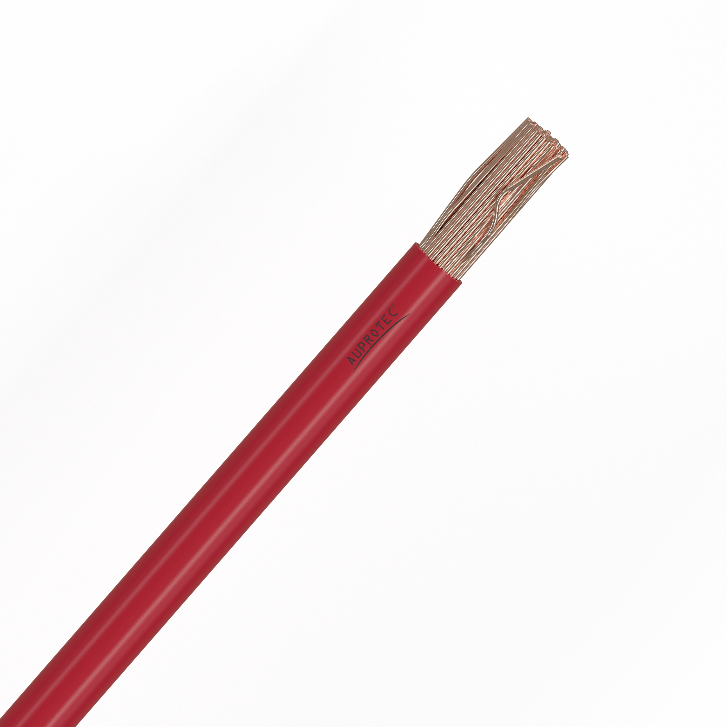

Den Kabelschmidt und Auprotec kenne ich, aber Danke für die Tipps:)
