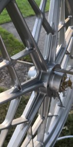

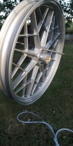

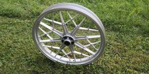

Die Felgen habe ich ebenfalls fertig. Zuerst die Lager und Lagerschalen entfernt und alles fürs Glasstrahlen vorbereitet. Nachdem die Räder gestrahlt waren, wurden diese ebenfalls mit Washprimer grundiert. Danach kam eine Schicht Polarissilber drüber und zum Schluss 2 Schichten Klarlack glänzend.
Warum hochglänzend? Weil mir die Lösung seitens BMW nicht gefällt. Die silberne Beschichtung ist nur hauchdünn aufgetragen und die Oberfläche ist extrem anfällig für Schmutz und vorallem Bremsstaub. Jetzt sieht das ganze etwas hochwertiger aus wie ich finde und das putzen macht in Zukunft auch Spaß.
Warum ich die Felgen nicht gepulvert habe? Ehrlich gesagt bin ich nicht so der Freund vom pulvern. Ob die Beschichtung gut aufgetragen wurde, zeigt sich erst mit der Zeit und wenn etwas abplatzt ist guter Rat teuer und ich kann die Felge wieder komplett aufarbeiten. Wenn so doch mal eine Macke entsteht, kann ich diese einfach mit der Airbrush ausbessern und fertig.

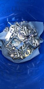

Beim Verzinker hab ich alles verzinken lassen, was normalerweise bei unseren Händlern ein kleines Vermögen kostet wenn man alles neu kauft. Außerdem kommt für mich ein Neukauf nur in Frage, wenn das Teil nicht mehr zu retten ist oder es sich wirtschaftlich nicht mehr lohnt.

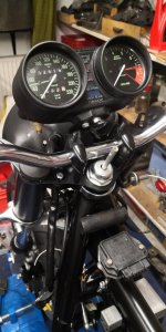

Die Tage war ich wieder fleißig. Der Vorderbau ist bis auf Kleinigkeiten komplett
Eine Frage hätte ich allerdings bei der Lampe, da hat der Vorbesitzer wohl ein paar Scheiben bei den Lampenhaltern vergessen, bei leebmann24.de ist es auf den Bildern nicht eindeutig zu erkennen. Hat jemand ein Bild oder kann mir sagen was zwischen den Lampenhalter links und der Lampe gehört? Ich tippe auf eine Scheibe und 2 Gummischeiben, bin mir aber nicht sicher.

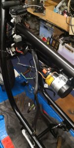

Die Elektrik ist angefangen und grob verlegt. Wenn ich die Züge daheim habe, kann ich alles was unterm Tank ist mit Kabelbindern passend befestigen. Vorher hieß es fleißig Kabel putzen

Hallo Patta , sehr schönes Gerät auch Deine Arbeit super . Was mir auffällt auch an Deiner Maschine fehlt der Ölkühler. - Auch bei den R100 CS Maschinen teilweise Fehlanzeige ! ? Obwohl der bei Neukauf verbaut war! - -
Was bei meiner R80 aufgefallen ist die hohe Öltemperatur . Bei Außentemp. 15° Grad 120° Öltemp. bei 25Km Autobahn - 5000 1/min Messstab mit Öltempanzeige -
Heiner
Hallo Petta,
für die Verschraubung der Standrohre am Lenkkopf empfehle ich Dir diese Unterlegscheiben, Bonded Seal USIT Ring, 31 x 39 x 2 mm.
https://www.top-industrieteile.de/s...q=bonded+seal&form_key=n5znu6pFvD4Aj2M7&uenc=
Die tragen nicht so auf wie Deine in #13, Bild 3 und die originalen Kunstoffkappen passen dann auch drüber. Die passen sehr gut und dichten sogar noch gegen Regenwasser ab.

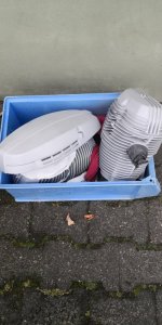

Die Bilder sind vielleicht interessant für diejenigen, die noch nie etwas Glasperlstrahlen lassen haben und wissen wollen wie so ein Motor oder auch Teile davon, nach der Strahlbehandlung aussehen.
Ich zum Beispiel habe in diesem Fall, die Zylinder samt Köpfen zusammengebaut gelassen und nur von außen entfettet. So kann dank der alten Dichtungen kein Strahlmittel in das Innere gelangen und man muss nur sämtliche Öffnungen von außen verschließen. Dazu verwende ich Korken, Dosen oder andere Dinge, zusätzlich kommt immer eine Lage Panzertape um diese.
Was geschieht nach dem strahlen? Ich zerlege alles in deine Einzelteile und wasch es komplett mit Benzin und Luft aus. Dafür habe ich extra eine Druckbecherpistole. So hat man dann wirklich alles perfekt sauber und läuft keine Gefahr doch noch irgendwo Strahlmittel in der Ecke oder Bohrung zu haben.
