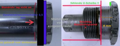

Ah okay. Das ist gut zu wissen, dann mach ich die Scheiben dazwischen weg. Der abgebildete Dichtring, das hab ich so verstanden, dass dann das ganze noch besser abgedichtet wird, da Gummieinlage.

Äh, da ist ein falscher Fehler bei der Montage.
Entweder die Mutter für die Verschraubung und die U-Scheibe
oder
Schraube und das Halteblech für das Zusatzinstrument
Aber nicht alles zusammen!!!
Wozu den der Dichtring?
Manfred
Nein Manfred,
das ist alles richtig so. Ohne die Unterlegscheiben kann diese Schraube nicht voll reingeschraubt werden, das kurze Innengewinde der Standrohre gibt das nicht her. So ist es jedenfalls bei mir auch mit den Zusatzinstrumentenhaltern. s. hier:
https://forum.2-ventiler.de/vbboard/showthread.php?84850-St%FCtzlager-oben-und-Gabelbr%FCcke
Die Kunststoffringe innen sind nunmal dran, keine besondere Funktion. Die gehören ja eigentlich zu Hydraulikverschraubungen.
Gerd

Ich muss mich verbessern, nicht das Gewinde in den Standrohren ist zu kurz, sondern der gewindelose Bund der Schraube zu lang. Die obere Gabelbrücke ist so dünn, dass, wenn die Standrohre unten anliegen, die Schraube ohne diese Unterlegscheiben, trotz Zusatzinstrumentenhalter, oben noch 1,5 mm rausschaut, obwohl sie voll festgeknalt wäre.

Original wurde die Maschine mit der Gabelbrücke und einer Scheibe geliefert.
Nach dem festschrauben hab es kein Leerraum und das Standrohr war fesr mit der Gabelbrücke verbunden.
Der Halter war nur für das Zusatzinstrument gedacht. Dafür ohne U-scheibe.
Was aber sein könnte das es verschiedene Schrauben mit unterschiedlichen Bundlängen gab.
Manfred
Und ich hab es mit der Scheibe und dem Halter fürs Cockpit verbaut. Passt jetzt auch wunderbar mit der Kappe😄

Mit scheint das Stützlager gehört zur späteren /7.
Die Stützlager der /6 z.B. passen mit Friggelei in die Gabel einer 81er R100, aber wahrscheinlich nicht umgekehrt!
Das hier gezeigte Stützlager hat ja die Inbusschraube zum Öleinfüllen und dann kommt da die häßliche schwarze Plastikkappe drauf. Die gehört m.E. nicht an eine 60/7.
Es handelt sich um Passcheiben und Stützlager.
Wenn kein Instrumentenhalter verbaut wird, sind dann zwei Passcheiben unterzulegen? Dickere gibt es nämlich nicht.
Zur Verdeutlichung Fotos der beiden unterschiedlichen Stützlager
Einmal das mit der kleinen Öffnung und der 8mm Verschlussschraube und dem längeren Bund und das andere mit dem kürzeren Bund und der großen Öffnung.
Wie die passen hatte ich ja bereits geschrieben und hier wieder zitiert.

Passscheibe und Instrumentenhalter werden auf keinen Fall übereinander verschraubt. Auch alternativ natürlich nicht zwei Passscheiben. Die Stützlager bei Deiner Ausführung sind definitiv falsch und passen nicht zu den Standrohren.
