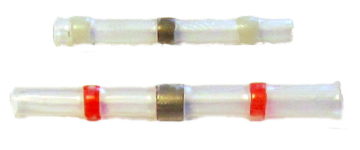

in deinem Dokument rätst du von Lötverbindungen ab. Wie siehst du denn solche mit Lötschrumpfverbindern wie z.B. hier.
Anderswo habe ich die schon mit gutem Ergebnis verwendet.

bei der neuen Hupe waren solche dabei. Die meinte auch Hans glaube ich.

deswegen finde ich die Lötschrumpfverbinder sehr praktisch.
Reimund
