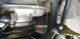

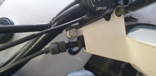

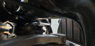

So, jetzt habe ich die BMW wieder zusammen, aber .....
Irgendwas passt mit der Kupplung nicht. Um die 201 mm zu erreichen musste ich oben am Lenker die Schraube ziemlich weit raus drehen und jetzt bekomme ich kein Kupplungsspiel her. Die Stellschraube am Getriebe ist auch fasst gabz eingehdret. Habe sie jetzt mal angemacht aber es geht kein Gang rein. Ist der Bowdenzug einfach schon zu audgeleiert? Einfach wechseln? Aber es ist schon komisch dass es vorher funkioniert hat und jetzt gar nicht.
Viele Gruesse,
Yonas

Hmmm, der Ausrückhebel hatte Widerstand?
Der sitzt schon recht weit vorne für mein Gefühl...
Ohne jetzt die 10 Seiten nochmals gelesen zu haben, Du hast nur die Manschette am Ausrückhebel getauscht?
Hallo Christian,
Ja, er hat wiederstand aber es fühlt sich ein bisschen komisch wenn ich den Handhebel benutze. Und wie schon gesagt, kein Kupplungspiel am Handhebel erreicht.
Getauscht habe ich nur die Druckstange und alles was dazu gehört (Gummi, Feder, kugellager, etc ...).

Hallo Yonas,
mir scheint der Kupplungshebel unten zu parallel zum Getriebe zu stehen.
Das Foto mag aber täuschen.
Wenn du versuchst (bspw. mit enem Hammerstil) unten den Hebel zu betätigen, spürst Du dann überhaupt den Gegendruck der Kupplungsfeder?
(ich hoffe es sehr für Dich!)
Wie mühsam war das Einhängen des Zuges unten?
War ordentlich Spannung auf dem Hebel?
Guido
Hallo Yonas
Wo hast Du das gemessen? Vergiss das Maß. ;)
Dreh die Einstellschraube am getriebeseitigen Hebel erst mal mindestens 10 mm raus.
Danach oben am Handhebel so weit verstellen dass der untere Hebel ca.10° nach hinten steht. Damit sollte auch das angegebene Maß von 201 mm erreicht sein, so genau ist das nicht.
Jetzt noch unten am getriebeseitigen Hebel die Schraube so weit einstellen dass oben am Handhebel das vorgegebene Spiel erreicht wird.
Bei halb gezogenem Handhebel sollte der untere Hebel annähernd parallel zum Getriebedeckel stehen.
Wenn nicht möglich ist bei der Montage der Kupplungsbetätigung ein Fehler unterlaufen. :pfeif:

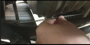

Guten Morgen,
Dann wird es sicherlich so sein, dass das mit den 201mm nicht wirklich passt. Um es zu Messen habe ich mir einen Draht auf 201mm zugeschnitten und den dann unten benutzt, wie auf dem Foto. Druck ist auf jeden Fall drauf, musste gut hebeln, dass ich den Nippel wieder hineinbekommen habe.
Werde heute Mittags so machen wie ihr sagt. Vielen Dank für die Ratschläge.
Übrigens, kann es sein dass mit meiner Einstellung es so gewesen ist als, ob die Kupplung die ganze Zeit betätigt gewesen ist? Als ich sie gestern ausprobiert habe konnte ich die Gänge wechseln (meine ich zumindest weil das grüne Licht des Neutralschalters aus und anging) das Motorrad aber nicht los fuhr.
Viele Gruesse,
Yonas

....Druck ist auf jeden Fall drauf, musste gut hebeln, dass ich den Nippel wieder hineinbekommen habe.
Das ist gut. Somit können eine defekte Kupplungsfeder oder Druckstange ausgeschlossen werden.
Jetzt oben am Kupplungshebel den Zug nochmal lockern und dann so weitermachen, wie Fritz es beschrieben hat. Also dem unteren Hebel mehr Weg geben.
Das wird schon....:gfreu:
Guido .
Hallo Yonas
Als Maß nicht den Abstand bis zur Mitte des Nippels sondern die Hebelvorderseite nehmen.
Das sind sonst fast 8 mm zu wenig.
Ahhhhhh, super Fritz. Dass ist sicherlich das (oder ein) Problem gewesen.

Hallo Yonas,
die 201 mm gelten nicht ab Mitte des Nippels, sondern ab dem Spalt Nippel/Ausrückhebel, also dort, wo der Nippel aufliegt.
Beste Grüße, Uwe
