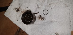

Ich habe auch nochmal mit der gekrüpftem Spitzzange probiert die Druckstange rauszubekommen, da ist mir aber dann dass alles hier entgegengekommen (Foto). Die ganzen Kugeln sind rumgeflogen.mmmm

Hallo Yonas,
wie weiter oben zu lesen, benötigst du eine (u. U. vorne abgedrehte) Nuss aus einem Steckschlüsselsatz, um die Kontermuttern der Schwingenlagerbolzen zu lösen. Zusätzlich benötigst du eine Innensechskantnuss SW6, um die Bolzen herauszudrehen und, v. a., um sie bei der Montage mit dem vorgeschriebenen Drehmoment anzuziehen (20 Nm zum Setzen, 10 Nm endgültig).
Wohl wegen der gerissenen Manschette ist dein Drucklagerring verrostet. Das ist ein (!) Teil, lose Kugeln gibt es nicht bzw. sollte es nicht geben.
Beste Grüße, Uwe
... Ich habe auch nochmal mit der gekrüpftem Spitzzange probiert die Druckstange rauszubekommen, da ist mir aber dann dass alles hier entgegengekommen (Foto). Die ganzen Kugeln sind rumgeflogen.mmmm...
....Wohl wegen der gerissenen Manschette ist dein Drucklagerring verrostet. Das ist ein (!) Teil, lose Kugeln gibt es nicht bzw. sollte es nicht geben....
Hallo Yonas,
falls nur das zerbröselte Axialkugellager erneuerungsbedürftig ist ....
Dieses Lager ist ein Normteil mit der Bezeichnung 51100 und deshalb beim entsprechenden Handel preiswerter als beim BMW-Fachhandel erhältlich.

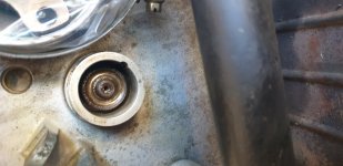

Endlich habe ich die Nuß bekommen und konnte die Schwinge sehr leicht abmontieren. Schaut alles ganz gut aus. Jetzt wollte ich die Kupplungsdruckstange raus tun aber wie geht dass denn am einfachsten? Gibt es da irgend einen Trick?
Hier musste ich nicht viel putzen. Vielleicht habe ich Glück gehabt und dass einfachste ist einfach wieder alles mit neuem Kugellager und neuer Manschette einbauen?

Das geht bei noch verschraubtem Getriebe bisweilen wirklich schwer, da kein sicherer Ansatzpunkt für eine Zange. Da hilft nur, die vier Schrauben zu lösen, das LuFi-Gehäuse abzunehmen, das Getriebe vorsichtig (damit die Druckstange nicht verbiegt) nach hinten zu ziehen bzw. auszubauen, nachdem die Schwinge bereitrs demontiert ist, und die Stange von vorne her in Richtung Getriebe zu drücken, bis dass sie hinten zu greifen ist.
Heraus sollte sie bei dem Schadensbild zwecks näherer Begutachtung auf jeden Fall.

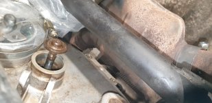

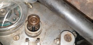

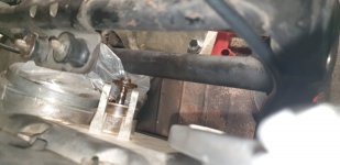

Hier ein paar Fotos. Was meint ihr?

Klare Folge des gerissenen Staubschutzbalgs! Hoffentlich ist nicht allzu viel Wasser in die hohle Eingangswelle geraten.
Das Axiallager ist zu erneuern. Tipps bzgl. Bezugsquellen liegen bereits vor ;).
