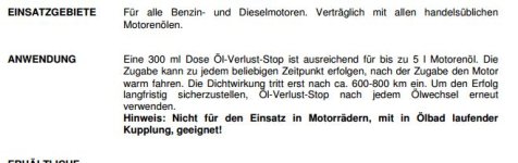

Hallo!
Nicht gelesen?
Der Hersteller schreib es doch seber auf die Dose.
Wetten das du auch das Zeug reinkipst wenn du am 3. Urlaubstag eine lekenende Dichtung hast und keine Möglichkeit zur Reparatur.
Bei allen deine Ausführungen, die wahrscheinlich richtig sind, solltest du auch Bedenken das der Erfolg immer recht hat. Bei einem Dichtring genügt es wahrscheinlich das nur der kleine dünne Bereich der Lippe etwas elastischer wird.

Neee, Reinhard, nicht immer - ich kenne Leute die Erfolg gehabt haben, ja, aber ich kenne auch welche, bei denen es nicht funktioniert hat.
Und ich würde es garantiert nicht reinkippen und schon gar nicht bei Nasskupplungen.
Ein Ölverlust, der mich an der Weiterfahrt hindert wird auch durch Öl-Stopp nicht repariert. Schwitzende Dichtungen, Simmerringe ... ok.... mag sein, dass das für den einen oder anderen ein Dorn im Auge ist. Der Simmerring an der KW der R100 meines Sohnes schwitzt seit Anfang der Saison, jetzt wird er ausgetauscht. Die Kupplung funktioniert übrigens immer noch einwandfrei. Hier und da ein Tropfen :---), da ist der Erfolg schon fifty-fifty.
Und dass der Erfolg vom Dichtmittel kommt ist auch nicht immer gesagt.
Meist versucht man verschiedene Maßnahmen, Ölwanne z.B. bei unseren 2-V , die Schrauben etwas nachziehen hilft in den meisten Fällen für eine gewisse Zeit, oder Gabelsimmerringe mit einer 0.10er Fühlerlehre vorsichtig "sauberziehen" - das hat bei meinen KTM Drecksmoppeds oft geholfen.
