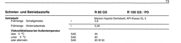

Ich finde es immer wieder erfrischend, wenn manche Leute ihr eigenes (Öl)Fass aufmachen müssen. Sich über die Werksempfehlungen hinwegzusetzen erfordert schon ein gerüttelt Maß Vertrauen in die eigene Urteilskraft!
Ich hätte für "Wenigfahrer" noch den Tipp, unbedingt ein synthetisches Getriebeöl in GL5 zu nehmen. Das kann dann auch mal 5 Jahre drinbleiben, falls die Kilometer nicht zusammen kommen.
Feuer frei...
...Sich über die Werksempfehlungen hinwegzusetzen erfordert schon ein gerüttelt Maß Vertrauen in die eigene Urteilskraft!
Ich hätte für "Wenigfahrer" noch den Tipp, unbedingt ein synthetisches Getriebeöl in GL5 zu nehmen. ...
Nach welcher Werksempfehlung ist das denn freigegeben? ;)
ATF war der Versuch die Panschverluste zu reduzieren. Etliche Mercedes und BMW Pkw-Schaltgetriebe laufen damit - teils als Lebensdauerfüllung. Ging im 2V-Getriebe nicht so gut, war aber auch keine Katastrophe.
Wer immer da gleiche tut, lernt nichts dazu. Wer immer das gleiche tut und dabei andere Ergebnisse erwartet, ist wahnsinnig (A. Einstein) :D
Die Werksempfehlung kann nur berücksichtigen, was es vor 40 Jahren gab. Da kann man mal neueres probieren.
Hab noch nie verstanden, warum man das Getriebeöl wechseln soll, während es bei Autos meist ein Leben lang drin bleibt. Vielleicht auch nicht ideal, aber alle paar 1000km oder jährlich ist schon komisch.
Nach welcher Werksempfehlung ist denn nur mineralisches Öl freigegeben?
Die Spezifikation SAE 90 GL5 wird durch normalerweise durch mineralische Öle abgebildet, weil die für den geringen Viskositätsindex (ca. 100) "gut genug" sind. Vorgeschrieben ist das nicht, aber für so ein billiges Massenprodukt zieht sich niemand "in den Krieg".
