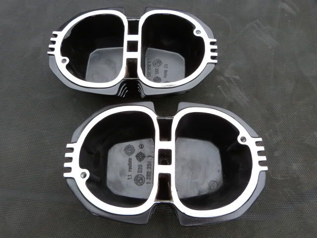

Doch nun leider zeigen sich auf meinen Schuhen leichte Ölspritzer. Als Verursacher wurden die Ventildeckeldichtungen ausgemacht. Also ab die Deckelchen, sind die eckigen
mit den zwei zusätzlichen Schrauben, wenn schon ab gleich die Ventile
eingestellt, EV=0,15mm AV = 0,2mm. Dichtflächen mit Schaber und
Verdünnung gereinigt, neue Dichtungen rein und vorsichtig zusammengeschraubt Und ? es ölt weiter.
Schuhe sind leicht eingeölt und am Standplatz sind die Positionen der Köpfe durch kleine schwarze Verunreinigungen am Boden zu sehen
Wie bekomme ich die Deckel am Besten dicht?

der Ölverlust kommt sicher von den Deckeldichtungen. Den Zwischenraum zwischen Deckel und Kopf gereinigt, ca 10 km gefahren und die Dichtungen
sind feucht,nur auf der Unterseite bzw ein Tropfen hängt dran. Auf beide Seiten in etwa in der Mitte, so daß sich der Verdacht aufdrängen kann, die mittlere Mutter nicht genügend angezogen zu haben.
Habe mit Gefühl angezogen, da mir das Gewinde auf einer Seite nicht mehr ganz gefällt. Habe allerdings Drehmomentschlüssel zu Hause und zur Sicherheit ist auch ein V-Ciol M8 komplett verfügbar.
Mein Drehmontschlüssel beginnt allerdings bei 3 mkps was wenn ich richtig rechne ca 30nm entspricht.
Sollten diese Werte Veraussetzung sein versuche ich die mittlere Schraube so festzuziehen.
Könnte es eventuell sein daß die Deckel verzogen sind?
Ist es Erforderlich zusätzlich Dichtmittel auf die Dichtungen aufzutragen?

schau mal auf einer Glasplatte oder einem Spiegel, ob die Ventildeckel nicht verzogen sind, d.h. nicht eben aufliegen. Falls ja, auf die Platte Schleifpapier legen und sachte eben schleifen. Sicherlich gibt es hochpräzisere Methoden, aber bei unserer Landmaschinentechnik reicht die Genauigkeit.

1.)also kopfseitig dichtfläche auf verzug prüfen!
kann man sehr gut mit dicht masse , 2 dichtungen oder diesen neuen gummidichtungen ausgleichen!
2.) prüfen ob die zylinderstehbolzen auf den ventildeckeln aufliegen
meistens drückts die stehbolzen dann schon in den deckel
die stehbolzen sollten bündig mit den muttern abschliessen
sonst liegt der zylinder auf der strasse:entsetzten:
ach ja zieht die hutmutter nur so fest das des gewinde aus dem kopf reisst
dann kann ma sie wieder anstendig befestigen:D

Entfernen Sie den Bolzen aus Ventildeckel und Glas verwenden und Sandpapier als bisher angenommen.
Ich benutze drei verschiedene Papiersorten, ein gutes Ergebnis zu erzielen.
120, 240 und 360.
Beginnen Sie mit 120 unter Verwendung Abbildung 8 Muster, bis die gesamte Oberfläche bearbeitet wird
Wenn Öl dann immer noch undicht, vielleicht verzogen Kopf .....
