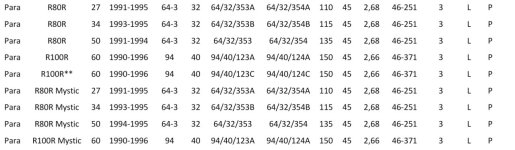

Mein erster Ansatz wäre, die (serienmäßigen) 150er Hauptdüsen gegen 155er zu tauschen. Das hat bei meiner R100R nach einem Wechsel vom originalen auf den K&N–Luftfilter ein identisches Problem nachhaltig gelöst.

Ist die richtige Hauptdüse drin?

Schwimmer habe ich beide etwas nachgestellt, so dass sie etwas später schließen, Sprit läuft auch genug. Leerlaufgemischschrauben könnte ich mal versuchen. Es sind 150 Düsen drinnen. Kolben sehen noch gut aus und sind leichtgängig. Zündkabel und Kappen könnte ich mal versuchen. Welches sind die besten? Original?
