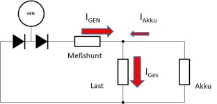

Gar keinen, denn ich messe in einem Zweig, der vom Generator weg geht zu einem Knoten, an dem sowohl der Akku als auch die elektronische Last hängt. Nun wird die Last so weit erhöht, bis die Spannung bis zu einem gewissen Punkt "zusammenfällt". Dieser Punkt liegt unterhalb der Ruhe-Spannung des Akkus. Was zur Folge hat, dass dem Akku ebenfalls Strom entnommen wird, dieser jedoch über den Zweig der Last geht und nicht über den Generator, d.h. am Messgerät des Generators fliesst ein niedriger Strom als über die Last.
Meine gezeigten Messungen geben "nur" den Strom am Meßshunt wieder.
