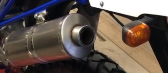

Wie lange hält der Blinker hinten Links?(mmmm.
Da ich selber grade ein Mopped aufbaue, und den Blinker ähnlich angebracht habe (in Verbindung mit dem Endtopf), würden mich hier deine Erfahrungsberichte weiterbringen.
Bei mir war das genau so gebaut mit dem Gletter-Topf. Der Blinker ist zwar nicht geschmolzen, war aber dauernd schwarz vom Abgasstrom. Ähnlich wie die linke Kotflügelkante die immer bräunliche Spuren hatte.
Mit der etwas tiefer liegenden 2-in-2 ist das jetzt nicht mehr so.
