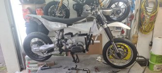

Das Heck wir so langsam was

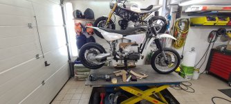

Heck ist mal grob fertig
Nun geht es an den Tank
Luftfilterkasten mach ich auch aus Alu mit einem K&N Filter

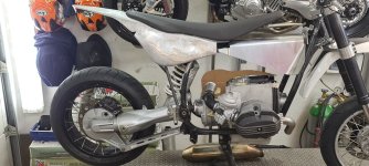

Hallo Andy,
kannst du das Heck irgendwie selbsttragend gestalten? Wenn da jetzt nicht die Streben vom Heckrahmen wären dann wäre das eine ziemlich geile Linie...
Bin auch gespannt wie es weitergeht!
Schönen Gruß vom Harzrand, Jürgen
Servus Jürgen
Danke für den Hinweis
Du hast Recht
Ich hab das Teil bisher nur aus der Nähe in der Werkstatt angeschaut
Aus dem Blickwinkel fällt das nicht auf
Ich denk mal darüber nach ob das geht
Gruß Andy

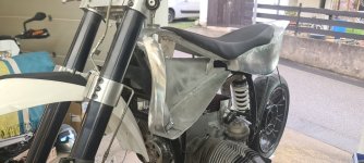

Hab die Strebe mal versetzt
Sieht aber immer noch nicht fluffig aus ich werde sie wohl an neuen Haltern weiter oben ansetzen

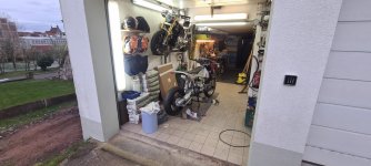

Ganz andere Frage: Wie kommt das Bike im Hintergrund so hoch an die Wand? Mal eben hoch gehoben? :D
Plattform auf Rundstangen geführt mit Hydraulikheber und oben ein Riegel zum aufsetzen damit es auch drucklos oben bleibtHabe zu wenig Platz ( oder zu viele Mopets )also hab ich da mal was machen müssen

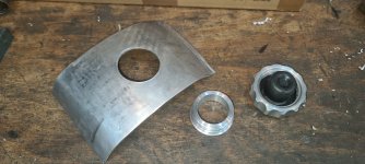

Tank könnte was werden
