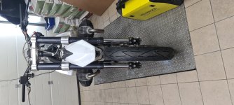

Jepp so um die 160 kann gehen Auspuff mal sehen ob der Topf von der SMCr drankommt der liegt noch rum und ist richtig legal und leise
Oder was leichtes schaumermal

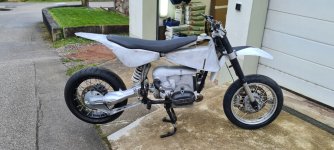

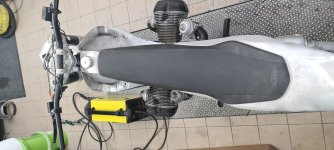

Tank wird nun interessant jetzt kommt das was man nachher sieht

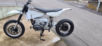

Moin Wolfram,
mit Sprit wäre schon krass. Es kommt natürlich auf den Auspuff und sämtliches Zubehör an. Meine hat 180kg mit 10l. Ich kenne einen der hat nen Umbau mit USD und 1150 Schwinge und ca. 20kg weniger. Aber auch wirklich überall Löcher rein-gebohrt, kein Schutzblech, mini Sitz etc.
Andy, das wäre )(-:

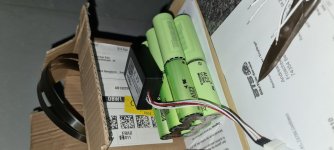

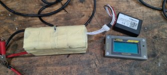

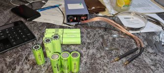

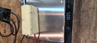

Hab noch eine Batterie bauen müssen
Der Heckrahmen ist auch geändert

Batterie fertig nur noch Schrumpfschlauch drüber damit das sauber aussieht

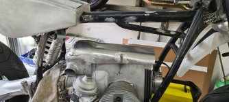

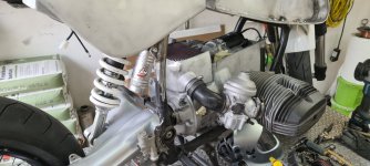

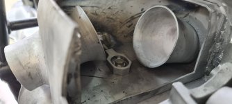

Filterkasten halb fertig

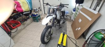

Hey Andreas.
Du hast ganz schön Zug auf der Kette :D.
Da geht ja richtig was vorwärts.
Wenn du fertig bist und Langeweile hast, kannst du dich bei mir etwas einbringen:lautlachen1:.
Uwe
Hallo Andy,
ja, so "freitragend" ist das Heck echt Hammer! Auf der linken Seite sieht es aus, als wären Heckbürzel und Seitendecken ein Teil. Sehr geil. Dann schweißt du rechts den dreieckigen "Biss" noch zu?
Also Blech kannste.....:gfreu:
Schönen Gruß vom Harzrand, Jürgen

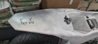

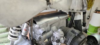

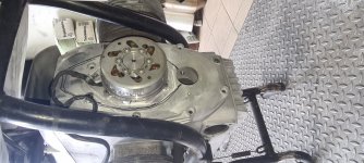

Den Motordeckel hab ich mal oben zugemacht die Lima bekommt nun einen eigenen Deckel in klein
Das Loch für die Zündung krigt einen Stopfen oder ich schweiße es zu schaumermal
Blech wird so langsam muss noch die Einprägung für das BMW Emblem drücken und den Tankgeber einbauen da brate ich das Teil zusammen

Guten Morgen,
Du bist ein echter Künstler in Kombination eines perfekten Handwerkers.
Das gibt es selten!
Tolle Arbeit. Wow !
Läßt du den Übergang zwischen Tank und hinterem Teil so?
Die sichtbare Befestigung (?) paßt nicht so ganz in das ansonsten perfekte Bild. Bitte nicht falsch verstehen, es ist nur mein Eindruck.
Schönen Gruß
Udo
Wirklich ein engagiertes Projekt, und offenbar "kannst du Blech". (Laserst du die Stücke, oder "old school"?)
Bin schon echt gespannt auf das Thema TÜV!
Mit der Hand am Arm Blechschere Flex Druckluftnibbler und kurz mal selbst gebautes Englisch Rad Geht gudd

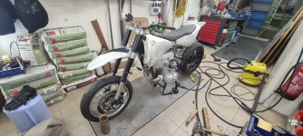

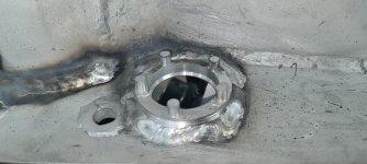

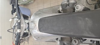

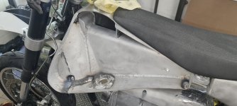

Der Tank ist mal grob fertig ich hab noch einen Flansch für den Geber kurz fräsen müssen und einschweißen
Die Embleme sitzen nicht ganz symmetrisch aber das machen die Zylinder auch nicht am Wochenende mal abdrücken und die 50 Leckstellen flicken dann Kreem rein und gut isses
Lassen wir das mal als customize durchgehen

Joooh,
könnte hinkommen mit 50 ;(, aber danach ist es dann richtig schön.
Der Tank ist mal grob fertig ich hab noch einen Flansch für den Geber kurz fräsen müssen und einschweißen ...

Hallo Andy,
sind das MIG-Nähte?
Ja
Ich gehe über alle am Ende noch mal mit dem WIGBrenner darüber die Wurzel bekomme ich sowieso nicht sicher durchgeschweisst

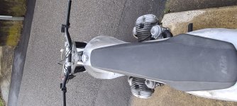

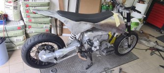

Handwerklich schöne Arbeit, Andy. Dazu mit eigenem, frischen Stil, Kompliment.
Bleibt die Tank-Seitendeckel-Heckbürzel Kombination in Alu geschliffen?
Zumindest auf den Photos wirkt das zusammen mit dem Antriebsstrang wie aus einem Block, das hat was.
Gruß vom Frank
Tolle Sache, ich ziehe den )(-:
….hast Du das als Beruf erlernt?
Weiss mit M–Streifen 👍
Ich würde dann, um der schönen modernen Linie zu folgen, die eckigen Zylinderkopfdeckel spendieren.
Klasse! Großes Kino! Gefällt mir sehr gut.
Ventildeckel muss man schauen, was am Ende passt. Ist wie die Hutkrempe.
Die eckigen und die Rippen runterschleifen, dann in Chassis-Farbe pulvern?
Oder die Rippen in M-Steifen lackieren. Wie gesagt, dass ist Finish. Dazu braucht man Ruhe und und eine Tasse Tee. Und viel Zeit zum draufgucken. Eigentlich das Beste am umbauen, das Finish.
Viel Spaß beim weitermachen!
