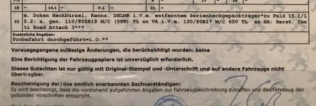

Moin Rainer!
Den Conti Road Attack 3 musst du leider auch eintragen lassen, ich habe die Abnahme beim Ingenieur gerade letzten Dienstag hinter mir und die Eintragung in die Papiere sollte am kommenden Dienstag erfolgen.
Ich stelle auch hier gerne nochmal die Formulierung des Ingenieurs ein, und werde berichten, ob und wie die Eintragung geklappt hat, da bei uns in Hessen ja leider die leidige Bündelungsbehörde immer noch ein Wörtchen mit zu reden hat!
Grüße kimi

Hallo Kimi, deine Eintragung der Road Attak 3 hatte ich gesehen.
Ich würde, da ich "Wenig-Fahrer" bin auch auf etwas schlechtere Reifen gehen, wenn ich sie nicht eintragen lassen muss...bisher kam ich mit den Metzeler auf der R100R auch zurecht, und fahre meist meine R25/2 mit Block C :D

Hallo Rainer und Kimi,
ich darf dem Rainer widersprechen, bzw. hatte vielleicht einfach mehr Glück mit der Auswahl "meines TÜV-Ingenieurs". Schaut Euch noch mal genau an was ich oben schon geschrieben habe: die Uralt-Markenbindung wurde ausgetragen, ich habe nur noch Größen/Reifentypen eingetragen: im ersten Bild seht ihr die Eintragung 110'er / 140'er "MC", d.h. Diagonalreifen. Die alten Geschichten mit Reifentyp "VB" für hinten, und Markenbindung Metzeler, sind raus. Auf dem zweiten Bild (zweites Blatt) seht Ihr die Zusatzvereinbarung, nämlich den 130'er (MC, also Diagonal), und dann eben noch zusätzlich den 110'er mit dem 130'er als R-Reifen, also radial (also zB Conti Roadattack2 oder 3). Einzige Auflage: Unbedenklichkeitsbescheinigung des Reifenherstellers ist mitzuführen. Das ist ja die leichteste Übung.
Denke das ist alles sehr sinnvoll und gibt die Fliexibilität die man braucht, wenn neue Reifentypen auf den Markt kommen. Und technologisch sicher sinnvoll und unkritisch.
Wenn noch Fragen sind, bitte melden.

Vorsicht mit der Eintragung des Road Attack 3! Habe ich im letzten Jahr auch gemacht, der beste Reifen ever! Aber er läuft aus, der Nachfolger Road Attack 4 wird eingeführt. Und „mein“ TÜVI hat nur die Road Attack 2&3 eingetragen. Für den 4er darf ich dann wieder los (oder zurück auf Diagonal:entsetzten:).
Habe GsD noch einen Satz gebunkert.
Also wenn CRA, dann den 4er eintragen lassen!:oberl: Aber es lohnt sich.
Am elegantesten ist es natürlich, nur die Reifendimension (als Diagonal– oder Radialreifen) eingetragen zu haben.
