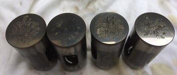

Die Ölpumpe ist ziemlich überdimensioniert. Meine ÖP sah nach knapp 200 tkm und einem Satz zerkloppter Stößel so aus und funktionierte noch unauffällig.
Innereien erneuert, Deckel auf 400er Papier abgezogen und weiter geht's.
Anhang anzeigen 314091Anhang anzeigen 314090
