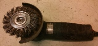

Das hier ist der Bösewicht
Vorsicht ist nicht so mein Ding (ich lerne aber jeden Tag ))): )
Beim Arbeit spurte ich ein harten slag ins Auge und konnte das Auge nicht mehr schliessen.
Ein Stahlstrenge war im Auge und ich musste zum Krankenhaus um es raus siehen zu lassen. Der Doc hat so einiges druber gesagt :oberl:.
