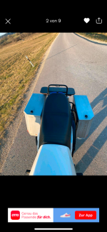

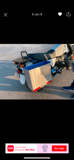

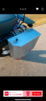

Die selbstgemachten Alu Boxen werden zu nem guten Preis verkauft, bin mir aber nicht sicher ob sie an meine 1993 R100GS PD passen.

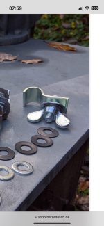

Die sind so aufgebaut das sie unten eingehangen werden und oben mit Flügelmuttern festgeschraubt werden. (Bessere Bilder hat er nicht drinn)

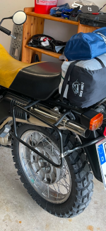

Ich hab gelesen das die Träger anschraubpunkte unterschiedlich sind. Aber ist auch der „innere Halter“ unterschiedlich? Das PDF in der Datenbank sieht zumindest nicht danach aus.
Will nur nicht sinnlos 1h fahren wenn jemand weiß das es eh nicht passt.
Besten Dank!

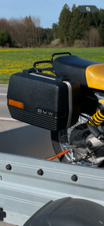

Ich kann die Kunststoffer meiner Basic problemlos auf die PD aus 93 montieren, geht auch umgekehrt.

Passt nicht - der eine Träger hat in den oberen Ecken noch Winkel eingeschweißt, der andere nicht. Der eine Träger ist von BMW, der andere von Krauser.

Aber die Streben oben zum Heckrahmen sind an anderer Position angeschweißt
Wenn die Aluboxen da oben auf dem Rohr eine Verriegelung haben, könnte es Probleme geben.
Auch wenn für die beschriebene Flügelmutterbefestigung an der Basic vielleicht diese Eckverstärkungen am Basicträger genutzt werden, hast du ein Problem, weil diese gibt es beim Paraleverträger nicht.
