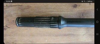

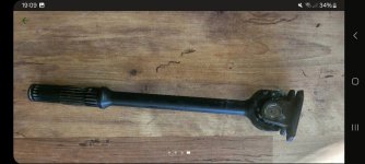

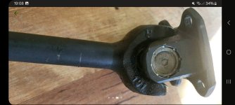

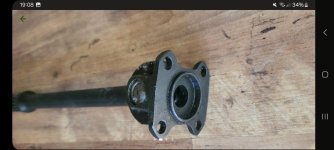

Ich hab ne Welle angeboten bekommen. Kann man da was sagen zum Zustand?
Soll 30tkm runter haben.
Screenshot_20250914_190904_Kleinanzeigen.jpg Screenshot_20250914_190900_Kleinanzeigen.jpg Screenshot_20250914_190854_Kleinanzeigen.jpg Screenshot_20250914_190847_Kleinanzeigen.jpg
Nein kann man nicht von den Fotos. Direkt am Objekt kann man spüren, ob die Kreuzgelenke ok sind, indem man die Welle einspannt und das Kreuzgelenk auf Spiel und Gleichlauf prüft.
Generell würde ich eine günstige Welle kaufen und bei Mattern (fernreiseteile.de) überarbeiten lassen, dann hast Ruhe und austauschbare Lager.
Der macht dir auch Schwingenverlängerungen und dazu passende Wellen.
Hatte ich so ähnlich vor....
Kreuzgelenke kann man tauschen.
Mir ging es um die Verzahnung am anderen Ende...
