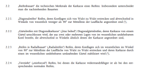

Da wären die konkreten Quellen hilfreich. Ansichten sind mir da nicht ausreichend. Wie kam es zu der Änderung der Ansicht und vor allem von wem mit welcher nachvollziehbaren Begründung? Die Karkasse ist vom Aufbau her ein Diagonalreifen.
Michael hat Recht, Luggi. Findest Du hier:
UN-/ECE-Regelung Nr. 75 Luftreifen für Krafträder und Mopeds
Ist für Deutschland gültig durch gesetzliche Grundlage:
ECE-Regelung Nr. 75 (Anlageband zur Verordnung über die Inkraftsetzung der ECE-Regelung Nr. 75) über einheitliche Bedingungen für die Genehmigung der Luftreifen für Krafträder
Ich hoffe, ich konnte weiterhelfen.

Die StVZO § 36 (6) unterscheidet nur zwischen Diagonalreifen und Radialreifen. Die Bauart Bias Beltes ist ein Diagonalreifen. Ende Gelände.
Ich glaube, da hast Du Dich versehen:
(6) An Kraftfahrzeugen – ausgenommen Personenkraftwagen – mit einem zulässigen Gesamtgewicht von mehr als 3,5 t und einer durch die Bauart bestimmten Höchstgeschwindigkeit von mehr als 40 km/h und an ihren Anhängern dürfen die Räder einer Achse entweder nur mit Diagonal- oder nur mit Radialreifen ausgerüstet sein. Personenkraftwagen sowie andere Kraftfahrzeuge mit einem zulässigen Gesamtgewicht von nicht mehr als 3,5 t und einer durch die Bauart bestimmten Höchstgeschwindigkeit von mehr als 40 km/h und ihre Anhänger dürfen entweder nur mit Diagonal- oder nur mit Radialreifen ausgerüstet sein; im Zug gilt dies nur für das jeweilige Einzelfahrzeug. Die Sätze 1 und 2 gelten nicht für die nach § 58 für eine Höchstgeschwindigkeit von nicht mehr als 25 km/h gekennzeichneten Anhänger hinter Kraftfahrzeugen, die mit einer Geschwindigkeit von nicht mehr als 25 km/h gefahren werden (Betriebsvorschrift). Satz 2 gilt nicht für Krafträder – ausgenommen Leichtkrafträder, Kleinkrafträder und Fahrräder mit Hilfsmotor.
Ich bin mir ziemlich sicher, dass meine GS unterhalb einem zGG von 3,5 t liegt ;-))) Und EU-Recht schlägt nationales Recht.
