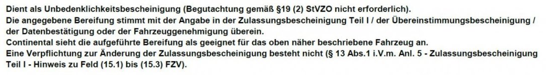

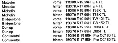

R 1100 GS BJ 94 , steht im KFZ Schein Reifenfabrikatsbindung gemäß Betriebserlaubnis beachten
Welchen Reifen darf ich fahren ?? Woe bekomme ich das raus ?
Aussage von einem Tüv Prüfer !!
die Reifen die es damals zugelassen waren , gibt es heute nicht mehr , deshalb muss quasi jeder neue Reifen abgenommen und eingetragen werden .
Und , noch verrückter . Wenn man einen anderen Reifen aufzieht , wird dieser Reifen wieder ausgetragen und der Nächste eingetragen .
Aktuell montiert Metzeler Tourance next .
