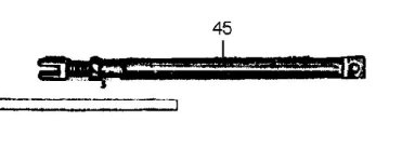

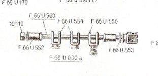

Hallozusammen,
ich arbeite gerade dran den SW anzuschließen.
Die R12 hat ja unter dem Sattel einen Gabelanschluss und vorne als Anschluss ein Gegenstück, also wo man mit einem Gewinderohr mit Gabelmaul draufkommt.
Ich bräuchte jedoch ein Gewinderohr mit so einem Auge dran um unter dem Sattel festmachen zu können.
Wo gibt es die?
Ich war schon bei den üblichen: uli stemmler rabenbauer bornowski, steib berlin und habe nix gefunden.
Man könnte so eins mit GAbelmaul umschweißen, jedoch ist an der Stelle etwas geschweistes bestimmt nicht so gut.
VG Michael

Hallozusammen,
Wo gibt es die?
VG Michael
Tach Michael,
frag doch mal bei Herrn Peikert, Herrn Bauhs oder der Firma Motek die stellen meines Wissens Teile für Gespannselberbauer her.
Viel Erfolg und ein schönes Wochenende wünscht...
Ingo
