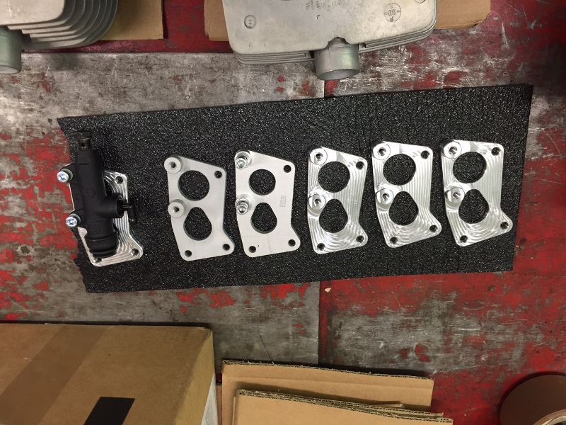

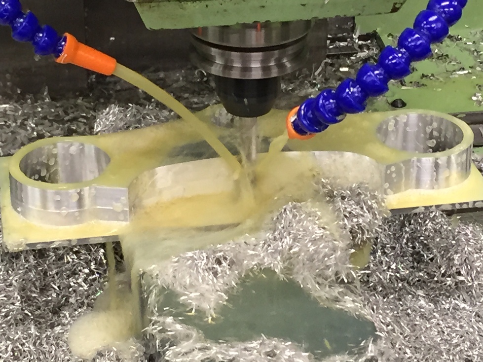

Wenn DMG wüsste was auf der alten CNC Fräse mit einem modernen CAD Cam möglich ist, unglaublich!
Nach einigen Test der Maschinenzyklen, Fräsen, Bohren, Verweilzeiten, Gewindeschneiden, Gewindefräsen usw. haben wir gestern mal das Oberteil der Brücke in Späne gelegt. Das war eigentlich nur mal ein Test um Vorschübe und Genauigkeit zu testen.
Die kommenden Tage wird es dann wohl mal weitergehen. Ich berichte und hier ein Bild von gestern Abend/Nacht.

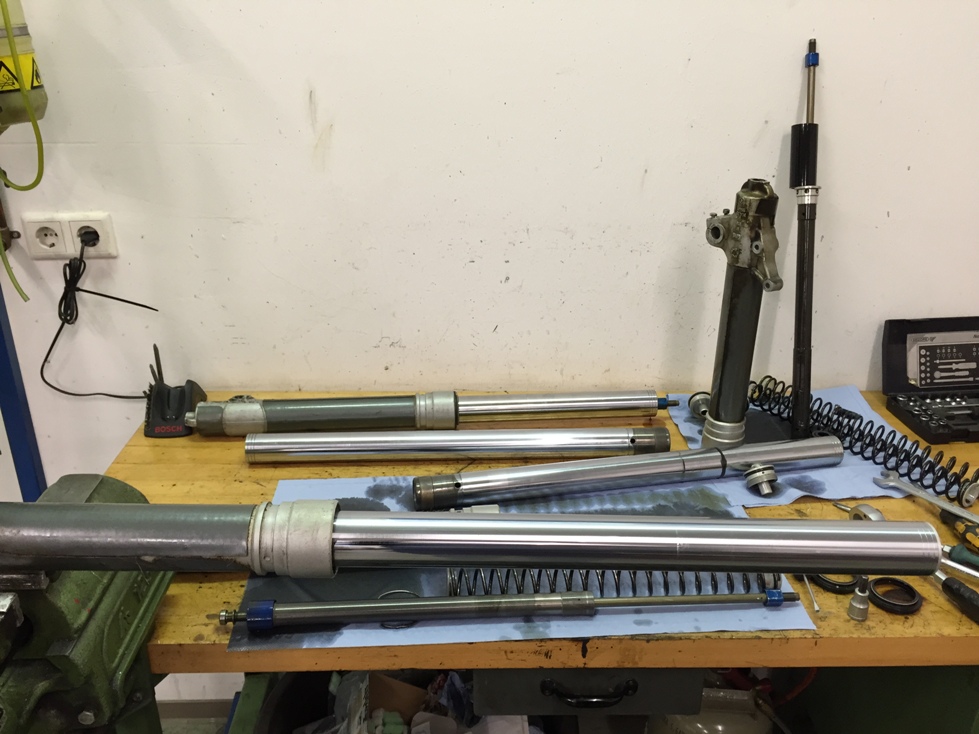

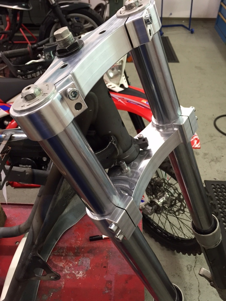

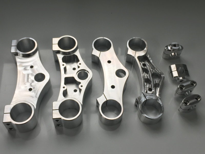

Da die Gabelbrücke so langsam ihre endgültige Form annimmt, war es an der Zeit sich den Gabelrohren zu widmen. Mit der Zeit habe ich sage und schreibe vier komplette Gabeln zusammengetragen und mir wirklich das Beste aussuchen zu können.
Hier mal das ganze in zerlegt…..

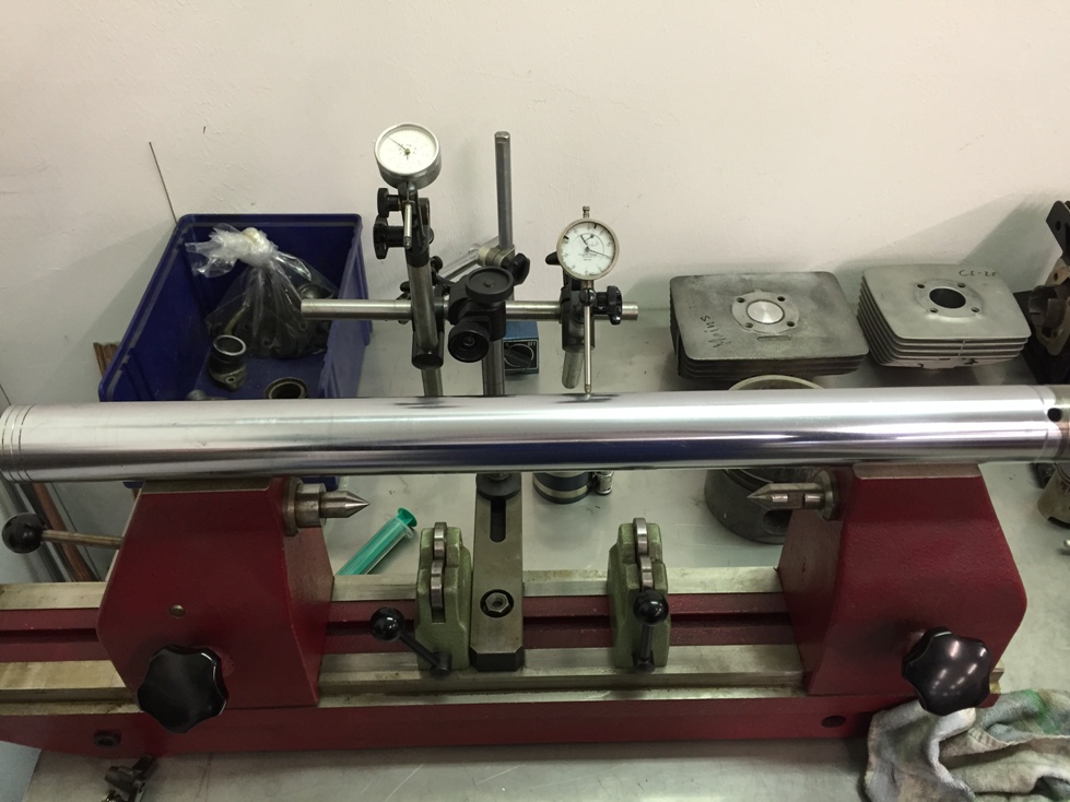

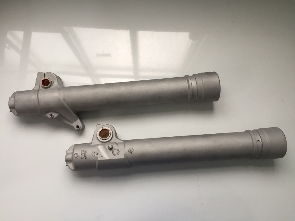

Als erstes wurden die Standrohre vermessen. Da es sich ausschließlich um gebrauchte Teile handelt ist ja nicht auszuschließen dass diese zum Beispiel durch einen kleinen Unfall leicht krumm sind. Beide Rohre hatten auf ihre gesamte Länge aber nur 1/100 mm Toleranz.

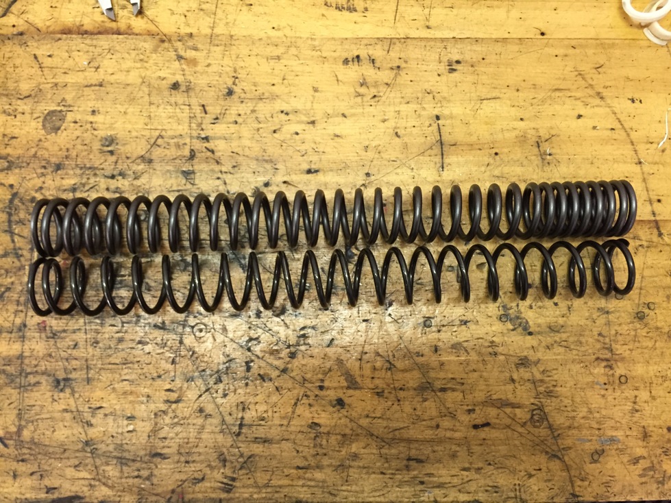

Als kleiner Schwachpunkt der Gabel wird oft angeführt dass sie nicht so fein anspricht. Das mag natürlich daran liegen dass die Gabelfedern in der Serie nicht progressiv sondern linearer ausgeführt sind.
Was bei der 45 mm Gabel noch kein Problem war ist es jetzt bei der 50 mm umso mehr. Ich wollte gerne progressive Gabelfedern haben. Leider gibt es keinen Hersteller der diese anbietet. vom Setup her konnte ich mich ja an meiner 45 mm Gabel orientieren. Also habe ich zwei Gabelfedern progressiv für meine Gabel nach meinen Vorgaben herstellen lassen.
So sehen die Dann aus Alt/Neu:
Der Austausch der Gabelfedern ist natürlich prinzipiell unumgänglich da die Gabel ja für ganz andere Einsatzzwecke und Gewichte gebaut wurde die Seriengabelfedern sind für die BMW schlichtweg zu weich.
Die Tauchrohre und den Endantrieb habe ich zum chemisch entlacken gegeben. Dann habe ich sie noch leicht geschliffen, glasperlgestrahlt und dann werden sie in einem netten unauffälligen schwarz lackiert. (Liegen bereits beim Lackierer)
Sämtliche Verschleißteile der Gabel an Dichtung und Führungsbuchsen werden selbstverständlich gleich mit erneuert.

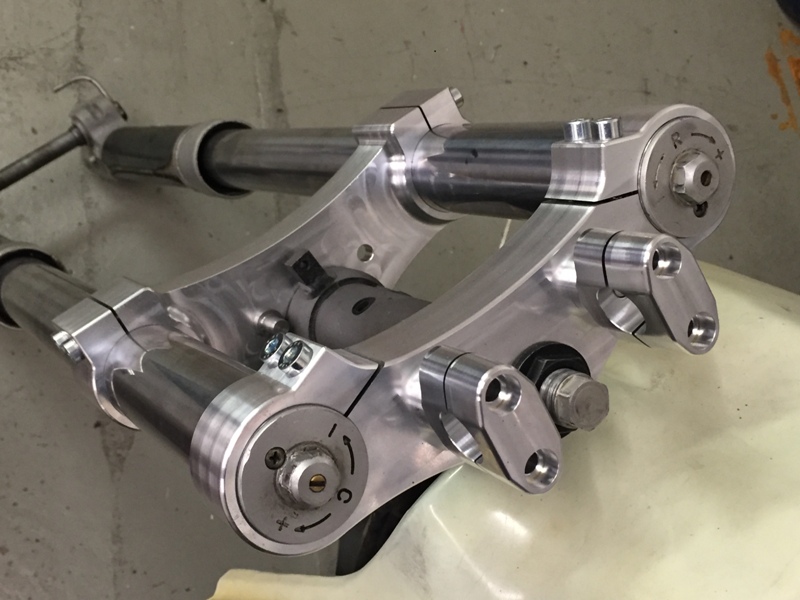

Die Gabelbrücken sind jetzt als Prototypen auch soweit fertig und haben ihre letzte Formgebung fast gefunden. An der unteren werden noch kleine Änderungen durchgeführt. wieso oft machen dann die kleinsten Sachen Probleme so fehlte mir natürlich die Verschraubung oben für den Längenkopf und ich hatte keine Lust meine GS wieder zu zerlegen. Rudi Kallenbach konnte mir aber mal wieder schnell und unkompliziert aushelfen und so konnte ich die Gabe schon zur Probe montieren. Die Stand Rohre sind hier natürlich nicht die die später verwenden werde sondern ein anderes Paar.
Jetzt galt es noch den Lenkanschlag zu bestimmen und zu schauen ob Rad und Bremse mit den ermittelten Massen passen. Der Lenkwinkel beträgt jetzt 70 Grad und ist noch um schätzungsweise bis 6 Grad erweiterbar, es hapert an einem passenden Tank, wie eingangs geschrieben.

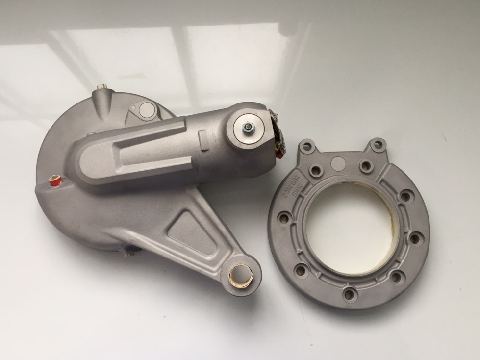

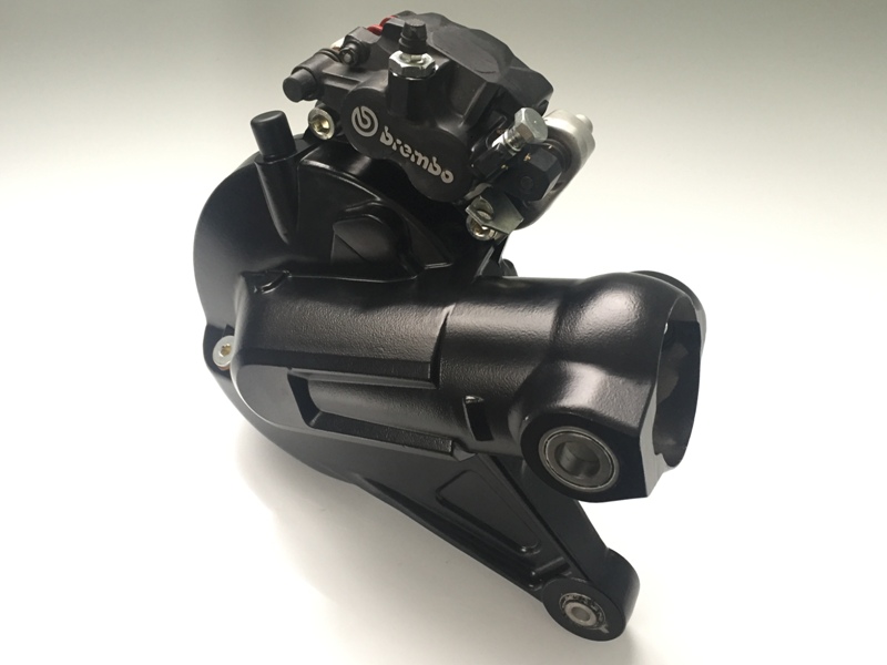

Noch ein Thema war und ist natürlich der Endantrieb. Durch den Umbau auf 18 Zoll und das lange Kaiser Getriebe, brauchte ich den Endantrieb der 800 GS (kurz). Das endspricht dann in Summe Getriebe – 18 Zoll Rad – Endübersetzung. Der originalen GS 100 Übersetzung plus 10% im sechsten Gang.
Leider haben nicht alle Achthunderter den kurzen Endantrieb. Somit gestaltete sich die Suche doch recht schwierig. Durch Zufall habe ich dann einen Endantrieb mit Schwinge, Kardanwelle und allem was dazugehört, von einem Teile Schlachter in Berlin bekommen. Der Antrieb stammt von einer Escort Maschine der Bundesregierung.
Blöd war nur, dass dieser für ABS ausgelegt war. Der Preis war aber so attraktiv, dass ich in Kauf genommen habe, das Teil also auch noch fertig zu machen.
Gesagt getan, also den Endabtrieb zerlegt und bei der Gelegenheit wir der natürlich gleich neu gelagert. Für das ABS Loch eine Schrumpfpassung gedreht und das Teil eingeschrumpft, auf der Rückseite noch WIG verschweißt.

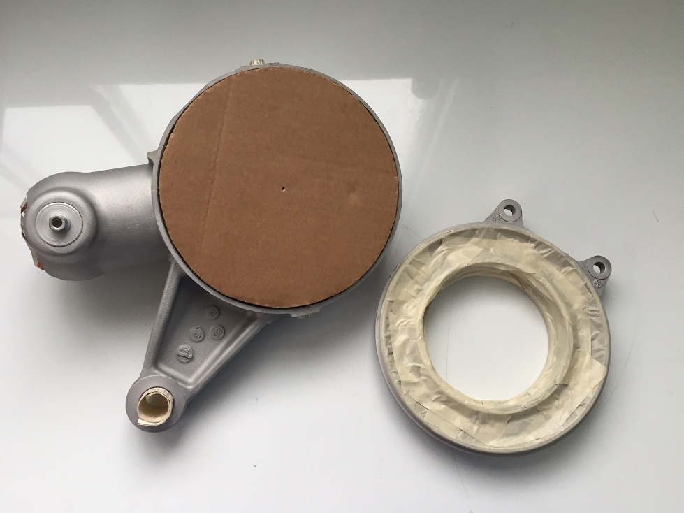

Wenn das ganze mit den Gabelrohren vom lackieren zurückkommt geht es an das zusammenbauen.
Hier die Teile schon vorbereitet zu lackieren und abgeklebt. Man was eine Piieeep Arbeit! Das wäre 100% kein Job für mich!

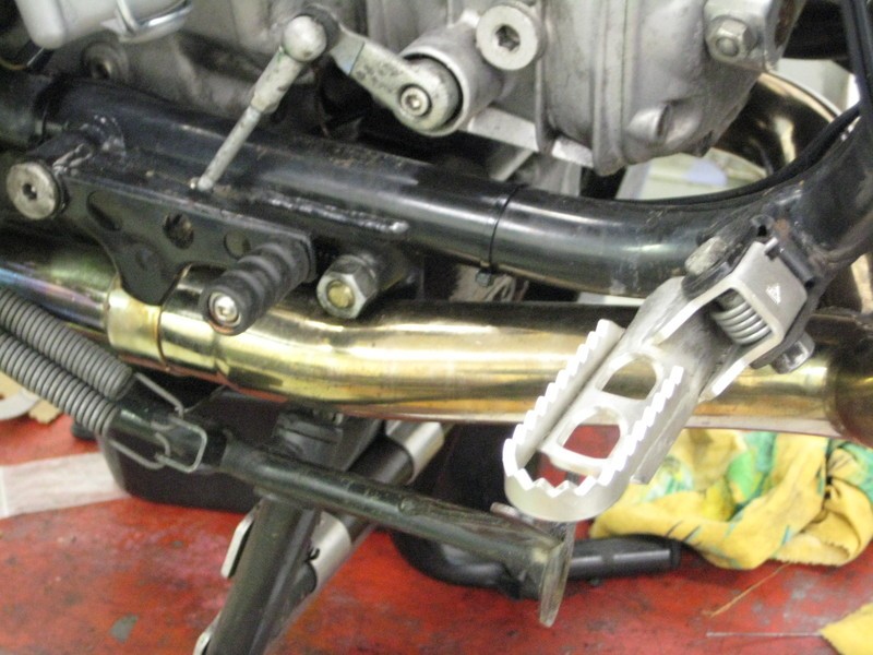

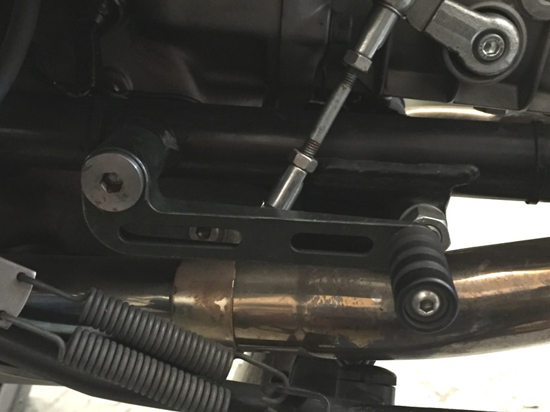

Fange ich mal klein an, ich hatte schon vor einiger Zeit den Schalthebel mal neu konstruiert und an anderer Stelle darüber geschrieben, möchte es aber hier in meinem Thema auch nicht unerwähnt lassen.
Ich habe auf der GS die tiefen Fußrasten von Q-tech als auch den Schalthebel gekürzt mit Rolle. Soweit so gut, was mich aber immer gestört hat war die Positionierung.
Man kommt mit den Rasten irgendetwas um 4cm tiefer, der Schalthebel aber nicht. Denn ab einer bestimmten Stellung kommt man an den Auspuffkrümmer, tiefer geht also nicht. Hat man dann noch Stiefel an, wird das Schalten echt unangenehm und es geht auf das Fußgelenk. So sieht das jetzt aus:
Das maximale was an einstellbarer Tiefe möglich ist, ist auch eingestellt. Da musste ja jetzt eine Änderung her. Also das ganze neu konstruiert, Kugelgelenke bestellt, Buchse gedreht und das ganze cnc gefräst.
Hier mal ein Bild:
Erste Anprobe am Moped noch mit BMW Lagebolzen im Gelenk und provisorisch geschraubtem Kugelkopf.
Dann den Kopf Wig verschweißen, Lagerbolzen in länger drehen und Schaltstange kürzen. Kürzen? Genau! Denn den Schaltweg habe ich durch andere Positionierung weiter vorne auch gleich verkürzt. Dadurch ändert sich trotz tieferem Punkt, die Länge in kurz.
Hier mit fertigem längerem Lagerbolzen, der Inbus kommt heute rein. Dann wird das ganze noch schwarz verzinkt und gut ist.
So sieht es jetzt aus und hat sich schon einige tausende Kilometer, nicht nur bei mir, bewährt:
Es ist nur ein kleines Detail im Ganzen, was ergonomisch für mich aber unwahrscheinlich viel ausmacht und über das ich mich schon lange geärgert habe. Ich bin so in jedem Fall zufrieden. Kosten/Nutzen technisch ist der Aufwand jedoch ziemlich groß gewesen.

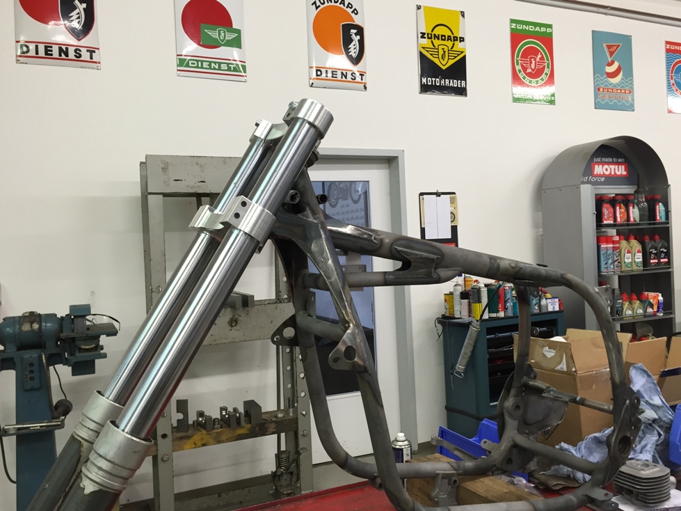

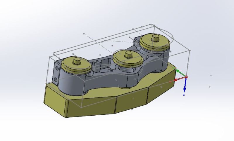

Dann mal wieder, immer noch die Gabelbrücken. Man kann etwas einfach machen, oder zur eigenen Zufriedenheit. Aus anfänglicher Zufriedenheit, kann dann schnell mal Unzufriedenheit werden.
Stunden habe ich nicht mehr gezählt, Unwegsamkeiten irgendwann vergessen. Prototyp folgte Prototyp, da gefiel ein Radius nicht, da war die Bearbeitungstiefe so nicht zu realisieren, da fehlte das passende Werkzeug und dann kam da noch ein Fehler in der Programmierung hinzu und was weiß ich noch! Ach ja, passende Lenkerböcke waren auch nicht so wirklich käuflich. Die wollte ich nicht auch noch selber bauen, musste ich letztendlich dann aber doch.
Mal als eine Randnotiz. Ich staune immer wieder über das Thema Gabelumbauten. Da wird eine Gabelbrücke von X mit einer Gabel Y gepaart. Gebelbrücken verschiedener Hersteller werden für sämtliche Gabeldurchmesser angeboten, wohlgemerkt eine Brücke für X-Verschiedene Gabeln. Das verschiedene Gabeln aber ganz andere Nachläufe haben (Versatz Gabelmitte zur Achsmitte), wird dabei aber überhaupt nicht in Erwägung gezogen. Der Abstand Lenkkopflager zur Gabelmitte und Position des Lenkers ganz zu schweigen. Das alles hat massiven Einfluss auf die Fahrgeometrie und jede Änderung hat entsprechende Folgen.

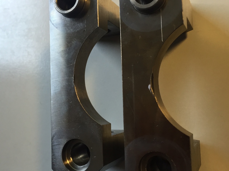

Ich habe das Glück die original Konstruktionszeichnungen von BMW vorliegen zu haben und mich an diesen orientieren zu können.
So hatte ich ja erst die 45er Marzocchi verbaut und jetzt die 50er. Die beiden haben aber auch zueinander einen anderen Nachlauf! Dieses musste dann wieder bei den Abmessungen korrigiert werden um ein gleiches Fahrverhalten beizubehalten.
Vielleicht sollte das dem ein oder anderen mal ein Denkanstoß geben.
Na ja wie dem auch sei, Ziel war es wie immer, maximale Stabilität bei geringem Gewicht ohne Rücksicht auf den Fertigungsaufwand.
Hier mal ein zwei Bilder von der „Anprobe“. Anfang Januar werden sämtliche gefertigten Alu teile schwarz eloxiert.
Mit dem Ergebnis kann ich in jedem Fall mehr als Leben. Womit ich mich derzeit wirklich schwer trage, ist folgende Errungenschaft:

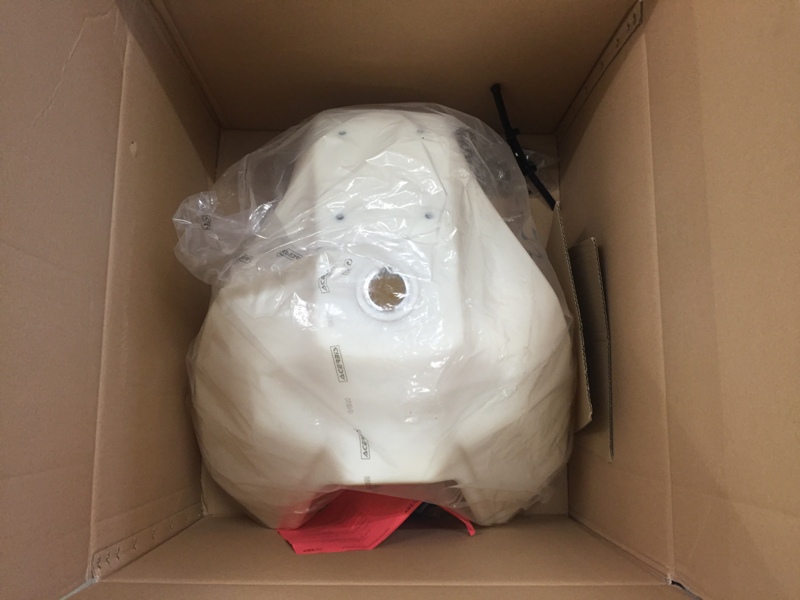

Leider sah ich mich gezwungen, den originalen HPN Tank zu kaufen. Der ein oder andere hat es sicherlich mit verfolgt, mein PD Tank passt nicht mehr auf den umgebauten HPN Rahmen.
Ich tue mich mit der Sache extrem schwer, da mit die Optik nicht wirklich gefällt. Was das Ganze nach sich zieht ist ein gewaltiger Rattenschwanz.

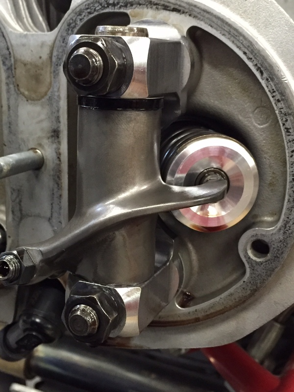

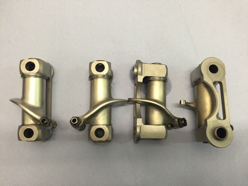

Dann war da noch immer die Sache mit der Kipphebellagerung. Ich traue es mich schon kaum noch zu schreiben. Aber ich habe diesbezüglich einige PM`s erhalten.
Ich denke das Problem ist bekannt? Die Kipphebelböcke von Powerboxer:
http://www.powerboxer.de/motor/122-2v-einteilige-kipphebelboecke-materialauswahl-und-zeichnung
Hier im Forum von Granada bekannt ohne Beachtung des dortigen Hinweises.
Die Probleme der Teile sind schnell zusammengefasst:
  • Einarbeiten der Kipphebel im Zylinderkopf
  • Zu schwer, zu klobig.
  • Bei schärferen Nockenwellen arbeitet die Ventilfeder am Kipphebelbock.

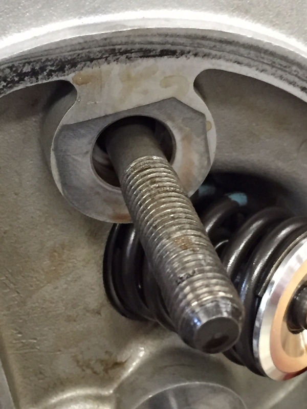

Hier mal die Bilder dazu von meiner Maschine nach 15TKM.

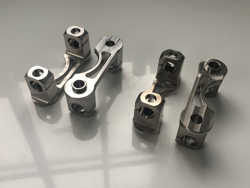

Ich fand das jetzt nicht grade überzeugend und einfach nicht vertretbar. Folglich habe ich das ganze etwas anders gemacht.
  • Leichter
  • Bessere Krafteileitung als das Powerboxer Teil und das Original
  • Für mich selber in Titan, so in Vergütungsstahl.
  • Fläche 100% aufliegend, kein Einarbeiten in den Kopf mehr.
  • Berührungsfläche der Ventilfeder beseitigt.
  • Einteilig mit Zentrierhülse.
So sieht das ganze aus, links Stahl, rechts Titan.
Hier die Stahlvariante im Testbetrieb verbaut.
Meine Titan KHB werden noch mit Axialzylinderrollenlagern versehen. Der Liefertermin für die Teile ist die 3 KW 16. Das hat aber nur die Gründe der Schmierungsproblematik mit Titan.
Noch etwas zu der Lagerung. Ich hatte zwischendurch mal die Kunststoffbuchse gegen eine selbstgefertigte aus Lagerbronze getauscht und das Axialspiel auf 1-2/100mm eingestellt um eine Art Gleitlagerung zu erreichen und damit noch weniger Geräusche zu verwirklichen.
Um anderen das zu ersparen, das Ergebnis war Käse! Bei kaltem Motor war es mechanisch lauter, bei warmen Motor in etwa gleichlaut der Lagerung mit dem BMW Buchsen.

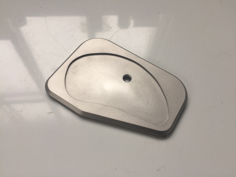

Was war noch? Zuletzt die Seitenständerverbreiterung für die GS.
Zwischendurch habe ich dann den überholten Endantrieb auch wieder zusammengeschasselt.

Hier mal ein Bild der Gabelbrücke unten und ein Video der Simulation. Vieleicht auch mal interessant?
Ich hoffe das mit dem Video funktioniert, ist nicht mein Fachgebiet.
Gruß Marco
Wie sich die Zeiten ändern.
Mein alter Meitster hätt' mir damals ins Genick gehauen, wenn ich im Gleichlauf geschruppt hätte :D.
Und da frag ich mich, was würde das kosten, so ein Teil heute in dieser Qualität in Kleinserie zu produzieren und auf dem Markt zu bringen?
Die Frage lässt sich einfach klären, du rufst, um nur zwei zu nennen, bei HPN, SWT an oder schaust auf die Homepage. Sagst was du möchtest, die nennen dir ihren Preis und du weißt was los ist.
So einfach ist das.
Marco, weiter machen!

Ha! Von wegen dritte KW. Die Axiallager kamen heute. Da habe ich natürlich mal gleich die Titan KHB montiert.
Bin ja mal gepannt wie das vom Geräusch her läuft!
Gruß Marco
