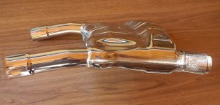

Ich kann nur Bilder von ausgebauten Teilen liefern.
Meine R hat Zach, die Mystic gar keinen Auspuff mehr:(.

Ich bin auf den Beitrag gekommen weil ich die Rohraussendurchmesser und die Muffeninnendurchmesser gesucht habe.
Die kann ich hier leider auch nicht finden.
Ist für mich nicht so schlimm, die krieg ich schon raus.
Aber ich finde es wäre eine tolle Ergänzung für dieses Dokument.
Dann liefer mal, wenn du es hast. ;)
Mache ich mal.
Vorneweg, die Anschlußmaße variieren im Zehntelbereich, da meine gebrauchten Sammler natürlich schon etwas vermackt und etwas derrangiert sind. ;)
RR:
krümmerseitig: 38 innen
endtopfseitig: 47 aussen
GS:
krümmerseitig: 38 innen;
endtopfseitig: 45 aussen
