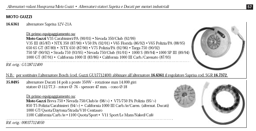

Das ist falsch. Die Ducati LiMa (Enduralast) hat 350W und die Saprisa LiMa hat 300W
Hallo Michael,
200W hat die Lima.
Das ist immernoch falsch. Im Guzzi WHB steht 21A. Wir haben 21,4A gemessen = 300W.
http://www.silent-hektik.de/Saprisa_Leistung1.jpg
http://www.silent-hektik.de/Ducati_350W_LiMa_d.jpg
http://www.silent-hektik.de/SH_370W_3.jpg

Die Saprisa Lima ist mir nur mit einem 14A Regler bekannt, das zu den 200W. Die 300W Ausführung, die freundlicherweise auch als Kennlinie Original aufgeführt ist, hat dann 300W bei 7000/min, hingegen bei der SH Kuvenschar schon die gleiche gemessene Leistung schon bei 5000/min.
Das kann so nicht passen.
Wenn ich dann die Enduralastmit gerade 12% mehr Leistung bei Brückengleichrichtung im Gegensatz zur Saprisa, die eine Mittelpunktgleichrichtung mit allen Nachteilen, wie Vormagnetisierung, Sättigung bei geringerer Last sehe, da habe ich meine Zweifel.
