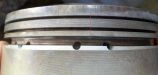

So jetzt erst mal zum Problem: Habe den Motor das erste mal auseinandergenommen. (bzw. die Zylinder und Kolben)
So sah das ganze aus, nachdem ich die Kolben für eine Weile im Ultraschallbad lies:
Und hier die Zylinder
Wie man sieht hat der Kolben oben sogar mal leicht gefressen. Und die Zylinderwände haben leichte Längsspuren, die man aber nicht ertasten kann!? Der Kolbenboden zeigt eine Art kleine Rissbildung?
Der Motor hatte noch eine Kompression von 165 Psi (rechts) und 163 Psi (links) im warmen Zustand ohne Vergaser. Auch hat er nur 75 Stunden auf dem Buckel und ist quasi noch in fast Neuzustand. (Stand nur 5 Jahre ungenutzt rum)

Liegen die Schäden an einer zu heissen Verbrennung, Frühzündung? (bei mir lief der Motor eher auf der fetteren Seite mit niedrigen Abgastemperaturen und Zündzeitpunkt war auch gut eingestellt)

Dein Kolben hat irgendwann mal eine auf den Deckel bekommen, was auf Frühzündung hindeutet. Vielleicht ist die Verdichtung auch zu hoch gewesen.

Die leichten Reiber am Kolben sind normal, die kommen vom Kaltstart. Was mich eher beunruhigen würde ist der offensichtlich vorhandene Riss im Kolben. Wenn die Zylinder ohne tastbare Riefen sind, dann sind die OK, Verschleiss ist bei Nikasil kein Thema.

Auf den Bildern ist für mich - außer der seltsamen "Rißbildung" am Kolbenboden - nichts Bedenkliches zu erkennen.
Auch die "Risse" könnten durchaus harmlos sein (wer weiß, wie lange die schon da sind), trotzdem würde ich wohl den Kolben tauschen, weil man im Fall des Falles mit 'nem Flieger nicht mal eben anhalten und reparieren kann.
Sollten das tatsächlich Risse sein, könnten sie von Klingeln (zu magerer Lauf, schlechte Spritqualität oder zu viel Frühzündung) herrühren. Ich nehme an, als Fluggerät sind die Köpfe jedenfalls mit Doppelzündung ausgerüstet? Durchaus nicht ausgeschlossen, daß eine unkundige Werkstatt die Zündung auf Werksangaben und damit für DZ viel zu früh einstellt.
Die Spuren an den Kolben sind m.E. "Benzinreiber", wie hubi schon schrieb. Beim Kaltstart kondensiert Benzin an den kalten Zylinderwänden und wäscht den Ölfilm ab, kurzfristig stellt sich Trockenlauf ein, das führt zu den Spuren. Völlig unbedenklich und völlig normal.
Ich fahre exakt dieselbe Motorkonfiguration im Motorrad mit deutlich sechsstelliger km-Leistung und bin überzeugt: wenn ich meinen Motor so genau angucke, sieht er um Größenordnungen schlechter aus und trotzdem fährt er (fast) wie am ersten Tag.
Bei einem Flieger sollte man allerdings kein Risiko eingehen: ich würde den Kolben tauschen, sorgfältig zusammenbauen, einstellen und weiterfliegen ;)
Die Photos zeigen keine großartigen schlechtigkeiten.
Beunruhigend sind die Risse im Kolben. Hier liegt in dem Kolbenboden wohl eine höhere Temperatur an.,
was zu den Rissen führt. Warscheinlich werden es weitaus mehr Risse sein, als die, die man ohne Lupe sieht.
Ob das an der Aufladung liegt?
Jeder Aufgeladene Motor sollte eine "Kolbenbodenkühlung" haben.
Hat der Motor das?
Wenn nicht, ist der Fehler durch Überhitzung hervorgerufen worden.
Ich persöhnlich würde den Motor mit neuen Kolben weiterverwenden.

Also so wie Ihr das sieht, sieht der Zylinder normal aus?
Ich glaube, das ist das erste was ich mal checken muss!!
Ich habe mal den Kolben mit einer Schieblehre vermessen. Am Kolbenhemd unten ist er recht oval!!
Die Maße waren 96,59 entlang wo der Kolbenbolzen durch geht…und 90 Grad davon waren es 96,93!
…habe aber kein Mikrometer verwendet. Werde mal schauen, ob ich die Zylinder vermessen kann…

Ich nehme an, dass dieser kleine Riss schon länger dort ist. Wenn man sich den Riss mal genauer anschaut sieht er eher aus wie ein Kratzer…im Grunde genauso wie die eingerizte Schrift auf dem Kolben.
Die Kolben müssen (wg. ungleicher Masseanhäufungen und dadurch ungleicher Wärmedehnung) oval und leicht "faßförmig" sein. Gemessen werden sie "offiziell" deswegen nur an einer Stelle: senkrecht zur Kolbenbolzenachse ca. 15 mm vom unteren Ende des Kolbenhemdes entfernt.
Die Zylinder kannst Du natürlich vermessen, ich glaube aber schon aufgrund des guten Laufbilds nicht, daß Du da was Schlimmes finden wirst.
Du hast da einen sehr anständigen (und nicht ganz billigen) Motor, der - zumindest den Bildern nach - kaum Verschleiß hat und bei anständiger Behandlung noch lange Spaß machen kann. Reparier' ihn nicht kaputt!

Risse, auch Mikrorisse lassen sich mit Risssprühlack gut feststellen.
Gruß klaus
Dieser Kolben hat eine auf den Deckel bekommen, seid Ihr blind?
Wenn das kein Riss ist, könnt Ihr mich Er@ich taufen:oberl:.

Zylinder honen, neue Kolben vom Helmut Wahl, Zündungseinstellung verifizieren (26 Grad max.) und Spass in der Luft haben ;)
Keine Frage , ich gebe Dir vollkommen recht, nur den Koben braucht kein Mensch mehr.
danke nochmals! :)
Die Rissbildung der Kolben ist übrigens auf beiden Seiten fast gleich!

So, habe die Zylinder mal vermessen!!
Rechter Zylinder: Der Boden am Rechten Zylinder (ca. 15mm weit innen gemessen) ist um fast 0.03mm oval!! (also 0.02 über dem Maximum!!) Aber oben am Zylinder gemessen, in der eigentlichen Lauffläche also auch ca. 10-15mm vom Rand sind es perfekte 97.02 auf beiden Seiten gemessen! (in 90 Grad Abstand natürlich)
Der linke Zylinder ist am Boden um 0.01 oval ... in der Lauffläche, oben am Zylinder sind es 97.015 beide male. (also auch keine Ovalität oben…nur unten am Zylinder...wo nur noch das Kolbenhemd läuft!)
Beide Kolben hatten vertikal vom Kolbenbolzen und 15mm vom Rand gemessen 96.97mm
Also max. ein Kolbenspiel von 0.05 (rechts) und 0.045 (links).
Meinung zum Zylinder: Meine Flugkollegen meinten, dass die Hohnspuren mehr zu sehen sein müssten und es in der Lauffläche des Kolben zu sehr poliert aussieht?
Gemessen wurde von einem Maschinist...mit diesen Teleskop Stangen und einem Mikrometer. (hatten keine Innenmessuhr)
Habe das ganze noch mal im HPN Forum gepostet. Und es hat mir jemand geschrieben, dass die Spuren eher nach Kolbenkipper aussehen?? Auch wegen den Wendemarken am UT?
Jetzt habe ich mal gegoogelt. (da ich als Laie natürlich nicht genau wusste, was das ist)
Scheinbar erzeugt ein Kolbenkipper eine Ovalität am UT...ist das richtig? .. da wo ich sie auch messen konnte. Zuletzt hatte ich auch ein Klopfen oder Schlagen gehört...aber nur bei Leerlauf und erst dann wenn das Öl ca. 90 Grad Temperatur hatte! Da ich noch nie ein Klingeln zuvor gehört hatte, habe ich 2 Leute am Flugplatz gefragt, die das am Anfang gar nicht hören wollten....meinten dann aber beide, dass es definitiv kein Klingeln ist! Und wir dachten es kommt vielleicht von der Fliehkraftkupplung... Der Eine davon hatte früher auch ein 2 Ventiler mit über 250000km drauf…kannte den Motor also ein bisschen. :)
Vielleicht ist das ein heisser Tip?…warum und weshalb?….nur wenn es so wäre…wie wurde es verursacht?
Vielleicht schicke ich die Zylinder mal zu HPN und schaue mal, ob man sie wieder herrichten kann?
Was würde denn mein HPN Motor noch Wert sein?
(überlege mir echt einen ganz normalen standard r100 drauf zu machen mit Doppelzündung usw.) Dann bekomme ich auch mal leichter Ersatzteile hier im Westen Australiens ;)
(meine verkürzten Ansaugstutzen musste ich mir auch schon aus Epoxid und Glasfaser selber schnitzen)…
So, jetzt lege ich mal die Kolben in den Ofenreiniger ;)…mal schauen, ob sie dann morgen früh anders aussehen?
Daß die Kolben offenbar leicht gekippt haben, ist auch am oberen Ende erkennbar. Dort sieht man, daß die obere Kante des Feuerstegs an der Laufbahn angelaufen ist. Hier sollten eigentlich ausschließlich die Ringe tragen.
Wo hast Du denn die Werte der Verschleißtoleranzen her? Einfach die vom Serien-1000er zu nehmen, scheint mir unpassend, daß eine 97er Bohrung zwangsweise etwas mehr Unrundheit hat als eine 94er und sowieso ein etwas höheres Laufspiel haben muß, ist m.E. fast zwingend.
Kann es sein, daß deine Kollegen normalerweise mit Graugußbuchsen umgehen? Anhand von Fotos ist so etwas immer schwierig zu beurteilen (man guckt eben nicht nur mit den Augen, "befingern" ist genauso wichtig ;) ), aber ich sehe da immer noch nichts Schlimmes.
Die Anforderungen mögen beim Fliegen nochmal höher sein, deshalb das Folgende bitte mit der gebotenen Vorsicht beurteilen:
Wenn das kein "Flugmotor" sondern ein "Fahrmotor" wäre - ich würde ihn genauso wieder zusammenbauen.
Warum hast Du ihn eigentlich überhaupt auseinandergenommen? Weil er ein bißchen lauter wurde?
Das ist ein über 50 Jahre altes Motorkonzept. Dazu noch getunt. Daß da mal was ein wenig klappert, ist völlig normal und - zumindest zum Fahren - völlig unbedenklich.

Ich frage mich, warum der Kolben kippen konnte, falls er das jemals gemacht hatte!? Es könnte gut sein, dass die Zylinder einfach zu heiss geflogen wurden...(was ich stark annehme)...ist ja nicht jeder so paranoid wie ich...und der Vorgänger war da auch eher relaxed und hatte auch nicht die gleichen präzisen Motor Anzeigen im Cockpit wie ich...
Habe noch mal mit HPN telefoniert. Der Motor hat eine Kompression von 9,5:1 . Es ist eine 320 Grad Nocke drin. Der Motor wurde nagelneu von BMW bezogen (November 2005) und von HPN aufgebaut. Hat also wirklich nur zwischen 75-80 Stunden drauf.
