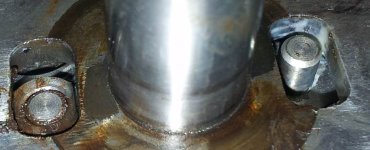

Schäden an Kolben und Zylinder. Fragen an die Motor-Experte :)

Ich habe meinen Motor noch mal zusammengebaut und nochmal geblitzt ;) Ich habe im Leerlauf (ca. 980 U/min.) das S stehen. (also 6 Grad) und dynamisch bei ca. 3400 U/min oder mehr, bin ich bei ca. 28-30 Grad...war auch mal bei 32!???
Ich habe übrigens den Hallgeber von HPN mal geöffnet. (ist denke ich ein original BMW eben mit dem richtigen Begrenzer)
Dieser scheint auch drin zu sein!! Allerdings ist nur einer, auf einer Seite aus Metall drin! (siehe Bild 1)...in Bild zwei habe ich mal aufgezeigt, wie weit sich das ganze drehen lässt? (weiss nicht, ob das so normal ist?)
Bild 1
Bild 2
Wenn ich den Leerlauf so stelle, dass er zw. OT und S ist, also ca. auf 3 Grad, dann erreiche ich im dynamischen Zustand die gewollten 26 Grad. (bei uns im Flieger wäre der Leerlauf nicht so wichtig)
Wenn ich den Hallgeber so stelle, dass er OT im Leerlauf anzeigt, dann habe ich bei über 3000 U/min...ähm...nix :schock: Kann nicht mal die herankommende Platte mit dem Z sehen...oder meine neu angebrachte 26 Grad Markierung!..also vielleicht geschätze 18-23 Grad? ?(
D.h. meine Fliehkraftverstellung arbeitet irgendwie nicht so ganz wie sie sollte???
Ich werde dann jetzt mal die Suchfunktion benutzen und schauen, was eine neue Zündung betrifft... Du hattest die Silent Hektik empfohlen?
Habe bisher gutes, sowie auch schlechtes gehört. Natürlich wäre etwas zuverlässiges im Flieger von Vorteil. ;) ...aber natürlich auch im Motorrad...
Besten Dank noch mal!!
Gruss...Jan
Hallo Jan,
so, wie das auf Bild 1 aussieht, ist entweder eine Hülse vergessen worden oder sie hat sich selbständig gemacht.
Möglicherweise ist das der Grund dafür, daß die Fliehkraftverstellung mal so und mal so verstellt.
Wenn Du die Möglichkeit hast, könntest Du so eine Hülse wie die vorhandene nachfertigen und anbringen und die Zündung wie sie ist weiterverwenden. Auf 26° vor OT einstellen und gut ist.
Alternativ kannst Du auch eine Nachrüstzündung verwenden, Silent Hektik ist nur eine von mehreren Möglichkeiten.
In dieser Aufstellung fehlt noch die Ignitech.
Ich habe eine Silent Hektik weil ein Freund vor etlichen Jahren seine BMW verkauft und mir die Zündung überlassen hat.
Sie hat bis heute immer funktioniert und soweit kann ich nichts Schlechtes über Silent Hektik sagen.
Gruß Ulli
Ich stimme Ulli zu. Wenn Du denn Hallgeber offen hast, dann überhole ihn doch erst einmal (DB-Anleitung). Dann kannst Du dir notfalls auch zwei neue Anschlagbuchsen bauen, die etwas früher begrenzen.
Wenn das nicht zum gewünschten Ergebnis führt, kannst Du ja immer noch auf eine neue digital Zündung umrüsten.

Dass eine Hülse vergessen wurde, kann ich mir nur schwer vorstellen!?
Aber wenn sie abhanden gekommen ist, wo ist sie denn dann hin?? Müsste doch dann in der Zündbox selbst zu finden sein!?
Ich dachte, da die Ausführung recht stabil aussieht, werden sie wohl nur eine Hülse verbaut haben?
Ich werde noch mal etwas suchen und mal schauen, ob ich diese Hülse irgendwie kopieren kann? Die Frage ist nur aus was etc.?
Maße habe ich ja. Ich weiss auch nicht, ob der Verstellgrad so richtig ist wie auf den Bildern?

Habe ich noch nie gehört das nur eine Hülse verbaut wird/wurde. Ich glaube die wurde wirklich vergessen.
Da die Hülse normal aus Kunststoff ist, sollte z.B. ALU reichen. Ich selber würde sie aber wohl aus Eisen anfertigen.
Zur erforderlichen Ausfallsicherheit: Wenn Du die ignitech TCIP4 mit Pickup auf der Kurbelwelle betreibst, könntes Du doch eine umgebaute Hallgeberdose (nur ein Hallgeber mit geänderter Lochblende) als Notimpulsgeber auf einen Schalter legen. Fällt der Pickup aus (warum auch immer) schaltest Du auf den Hallgeber um.
