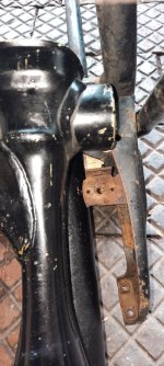

Ich hab hier einen 'alten' 79er RT Rahmen; wie war denn bitte in den Dingern der Fussbremszylinder hinten befestigt?
Und: das Blech, das beim vorliegenden Rahmen verbaut ist (und aussieht als passt es zum Bremslichtschalter der G/S) behindert eine Verwendung der breiteren, späten Zweiarmschwinge... die alte, schmale sollte gehen
Wie sieht das bitte bei 'meinem', und den späteren Rahmen original aus (Unterschied?)? Es liegt leider bisher weder BA noch WHB vor... gern auch gleich mit Verwendung von Scherb Rasten 😉

Ah, dafür ist der Winkel vorn am Rahmenquerrohr, danke Sucky... ne echte Doktorarbeit

Das alte Anschweissblech für den Bremslichtschalter hat M4 Durchzuggewinde und ist ca. 58mm lang.
Das neue Anschweissblech für den Bremslichtschalter hat 3,5mm Bohrungen und ist ca. 43mm lang.
Für das neue Anschweissblech müsste dann auch der Fußbremshebel im Schalterbereich angepasst sein.
15 mm weniger dürfte dann passen. Nachdem das ganze eh auseinander ist, und Knoscher Rasten drankommen werde ich da gleich was kompakteres hinbauen...
