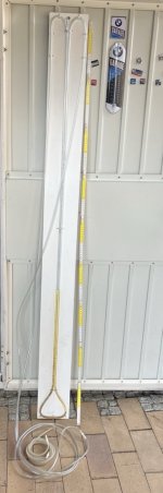

Ich habe vor, mir eine Schlauchwaage zu bauen zwecks genauer Vergaserabstimmung.
Allerdings finde ich leider keine Anleitung/Beschreibung, wie das damit genau funktioniert.

Die Schlauchwaage war mir zu umständlich und sperrig.
Bei der habe ich mir damals eine Dämpfung eingebaut so dass die Flüssigkeitssäule zur besseren Ablesbarkeit nicht zu sehr springt und angesaugt werden kann.

Vor der Anschaffung eines Twinmax hatte ich ebenfalls eine Schlauchwaage. Nachteile: Sie ist stationär, das Befüllen ist u. U. etwas tricky (weshalb mein Exemplar unten ein T-Stück mit einer extra Leitung zur Befüllung hatte), im Standgas pendeln die Wassersäulen, sofern man keine Dämpfung z. B. in Form eingefügter Injektionskanülen vorsieht, und ja, es besteht eine gewisse Chance, dass die Füllung auch mal in einen Vergaser gesaugt wird.

Ich hab Feinmechanikeröl aus altem Bestand drin.
Mit der Dämpfung bin ich sehr zufrieden.

Ich habe damals zur besseren Sichtbarkeit eingefärbtes 2-Takt Öl genommen. Ein Brett Brett, Kabelbinder, Schlauch aus dem Baumarkt und ein paar Steckverbinder.
Kein Hexenwerk und aus meiner Erfahrung völlig ausreichend.
