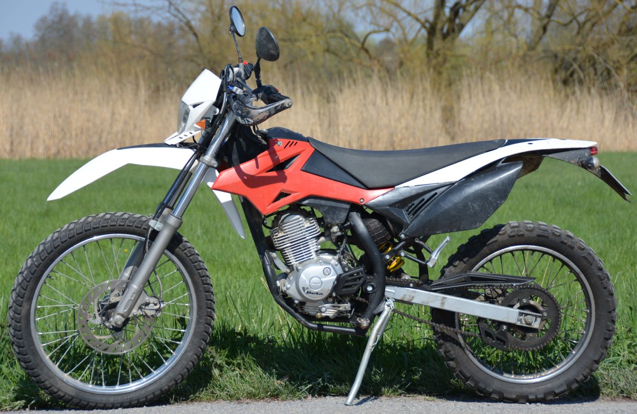

Anhang anzeigen 280284Anhang anzeigen 280285
ich habe den Anakee Wild als Nachfolger für den T63 auf meinen Stoppelhopser montiert, bisher nur auf der Straße gefahren, aber kein solches Problem wie Du.
Der Anakee ist ja nur bis 170 km/h zugelassen (zumindest der Vorderreifen), wie ist das in der Schweiz geregelt?
Da darf man ja eh nicht so schnell fahren, aber vielleicht verirrt man sich mal nach Deutschland:D
Guten Morgen Kurt. So schnell fährt meine R 80 GS nicht. Also da habe ich keine Sorgen. Bin gestern noch vor lauter Freude mehrfach ums Dorf gefahren. Ich hatte mich dann auch an den schweren Vorderreifen gewöhnt.
