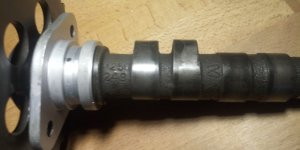

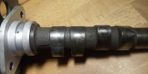

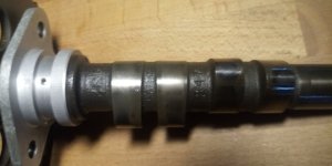

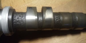

ich habe mal wieder eingekauft und diesmal eine angeblich originale und neue Schleicher 296° Bergnocke Typ Ro267.7 bekommen.
Jedoch trägt diese keine der üblichen Kennzeichnungen, wie eben die Ro-Bezeichnung, die zwei Schräge Klötzchen Gussmarkierung, oder die 247...
Ist euch sowas auch schonmal untergekommen? Vielleicht vor allem eine Frage an die Grünen, die die Wellen eventuell auch verkaufen...
Hier mal Fotos von meiner neuen NW:
attachment.php
attachment.php
attachment.php
attachment.php

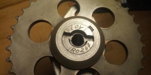

Und hier nochmal, was ich erwartet hätte:
attachment.php
attachment.php

Moin Steven,
die bleiden Klötzchen, die du suchst sind (waren) das Firmenlogo der Eisengiesserei Monforts - Mönchengladbach:
https://de.wikipedia.org/wiki/A._Monforts_Maschinenfabrik#/media/Datei:Monforts_Quartier_9.JPG
So sieht die Enduronockenwelle aus:
https://www.ebay-kleinanzeigen.de/s...o267-7-enduro-nockenwelle/1840136981-306-1857
Wenn die ganzen Markierungen auf deiner neuen Nockenwelle fehlen, wird es vielleicht eine Nachbaunockenwelle sein? Nachbautanks gibt es ja schon ohne Ende.
Du kannst sie ja mal ausmessen.
Grüsse
Chris

danke schonmal für die Info bezüglich der Gießereikennzeichnung!
Nachmessen wollte ich da jetzt eigentlich nichts, da ich die Welle als orig. Schleicher erworben habe und ich explizit keine (Billig-)Nachfertigung wollte.
Magst du einen Link zu dem Anbieter, bei dem du gekauft hast, einstellen?
Das würde ich dann vielleicht mal tun, wenn die Frage abschließend geklärt ist ;)
In der Artikelbeschreibung online steht auch keine Herstellerangabe, diese habe ich vor dem Kauf extra noch telefonisch erfragt - und mir wurde orig. Schleicher versichert.
Das könnte dann doch etwas optimistisch sein. Ich habe noch keine (Serien)Schleicher-Nowe ohne eingeschlagene Typnummer gesehen.
Sicher wirst Du es nur wissen, wenn Du nachmisst / nachmessen lässt.
Ich würde die Frage mal bei Schleicher selber stellen: vertrieb@schleicher-fahrzeugteile.de
Aber offensichtlich tut sich da was am Markt.
Ich habe eine 7R Nocke hier, die zwar ein Schleicher Symbol hat, aber wohl aus einer anderen Gießerei kommt.

Hallo Patrick,
Schleicher habe ich natürlich auch bereit angeschrieben ;)
So eine Welle vom 7R habe ich auch bereits vor 2 Jahren bekommen - Aber die hat schließlich immerhin noch eine Ro - Nummer!

die hier liegende "Berg-Nocke" (Israel) hat die RO267.7 eingestempelt, zudem als Symbol KR - was immer das auch bedeuten soll!

bin jetzt zwar kein Händler, habe aber schon einige von den 296er NW verbaut. Die sahen alle so aus wie dein "erwartetes". Ich bekam auch nie welche, die mit Einlaufbeschichtung versehen waren.
Aber da sich die Dinge ändern können: Schick doch wie bereits vorgeschlagen ein Bild an Schleicher.
So wie vorgeschlagen hatte ich ja auch Schleicher direkt kontaktiert und wurde heute zu deren Nockenwellenguru durchgestellt.
Laut diesem, und auch der Zentrale vorher, sollten alle original Schleicher Nockenwellen zumindest die Ro xxxx Markierung zur Identifizierung aufweisen.
