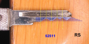

Michael, zeigt Dein Foto mit dem 5+5-Linien-Gitternetz ein Beispiel, wie sich der Code herleitet?
Hier das Kontrollmaß:
Abstand Kerbe 1 zum Anschlag = 3,5mm
Abstand Kerbe 5 zum Anschlag = 14,5mm
