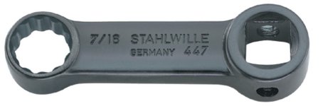

Da würde ich den Fritz doch unterstützen. Ich ziehe die Schrauben am Kardan auch mit dem Drehmomentschlüssel auf 40Nm an.
Dazu habe ich mir einen passenden Schlüssel von Stahlwille besorgt (Stahlwille
Adapter 447 (02 18 10 10)). Der hat auf der einen Seite einen 10er Doppelsechskant und auf der anderen Seite einen ⅜" Vierkant, in dem man z.B. einen passenden Quergriff zum Lösen und beim Zusammenbau zum Anziehen einen Drehmomentschlüssel einstecken kann.

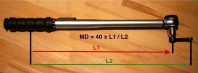

Wichtig ist nur, dass man das Drehmoment umrechnet, weil durch das aufgesetzte Werkzeug der Hebelarm länger wird. Ist aber nicht so schwer.
Im
Heusler* findet man das gut beschrieben:
"Das am Drehmomentschlüssel einzustellende Moment ergibt sich nach folgender Formel: MD = 40 Nm x L1 / L2 "
Bei meinem Drehmomentschlüssel ergibt sich so ein Wert von 35Nm, den ich einstellen muss.
*(Helmut Heusler, Boxer Technik, S. 114)
